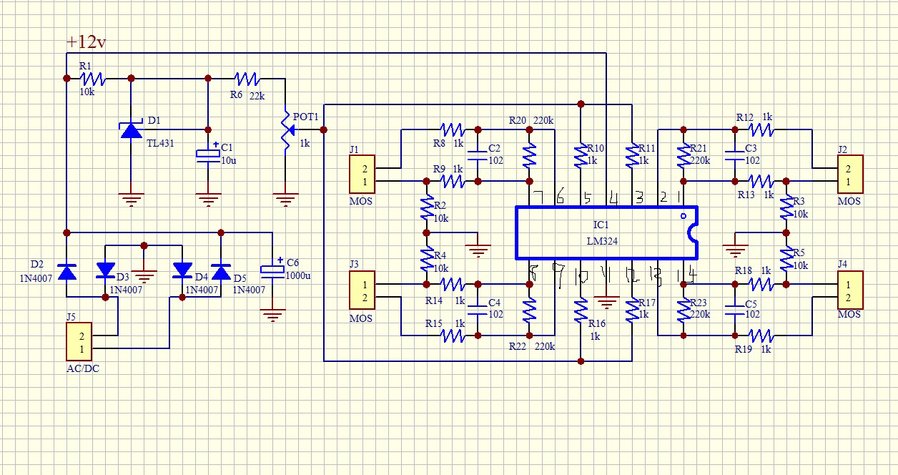

需要配对挑选,如果参数相差较大,电流会不均衡。
稳定性也不好,不如每个场管单独控制可靠。

40560335 发表于 2016-1-17 20:54
请教下为什么不直接把Q1-Q4并联使用?
场管开启电压不可能每一只都一样的  所以要运放跟随    就算用三极管也要挑放大倍数相近的才能直接并联

请问3AG1老师,一楼图中的运放放大倍数怎么么算,哪个是反馈电阻?14楼的图好像是典型的反相放大器,放大倍数应该是220。

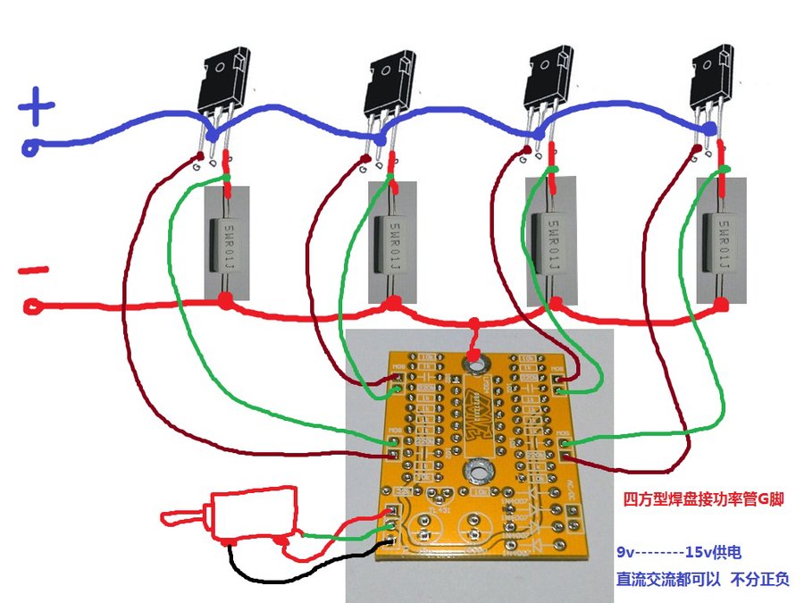

这个和网上发的一个电子负载图纸基本一样,应该是可以当电子负载使用:

BG4RFF 发表于 2016-1-18 13:11
用电脑电源就不用升压了嘛
升压电路是采用锂电池组供电时才用到。
电脑电源供电时,可直接用3.3V或5V,控制部分的电源用12V。1 楼已经说过。
