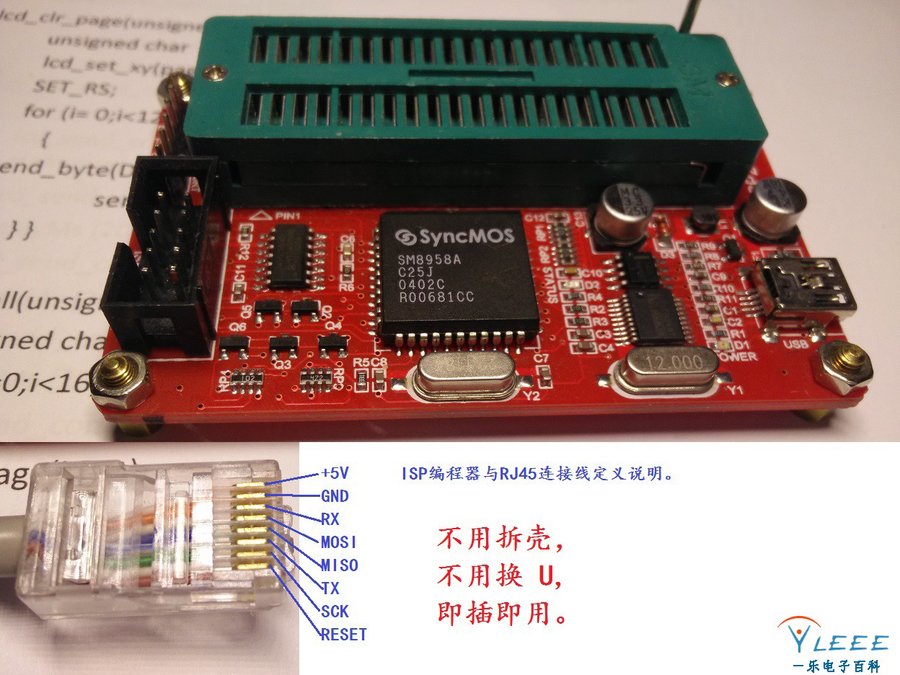

3#楼是烧写程序用到的硬件接口线序定义,还有自己画的原理图。
    谢谢大家批评指正。

看样子可以直接ISP编程,就不用拆换STC了。楼主继续研究一下flash里的内容吧,会不会是很多图片或者地图?
