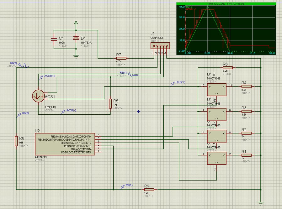

电压跟随:用过好几个方案,但是发现输出的波纹都增加了,而且在某些特殊的情况下输出波形振幅达到数V,后来我想了个最终的方案,也比较另类,就是通过单片机采集输出电压,用模拟开关IC选择DC模块的分压比达到跟随的目的。下面是我用proteus模拟的输入输出图片:

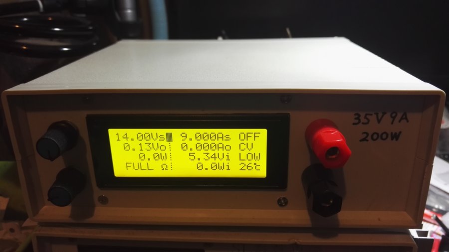

M8V7的操作和界面我也做了微调(再次感谢GandF的源码),最大限度的利用了2004屏,增加了软件开关机、限压或限流指示、输入电压过低指示和散热器温度显示功能,同时也修改了两个旋转编码器的操作方法:下面的旋钮选择光标的位置,上面旋钮修改数值,按键进行软件开关机。界面如下图:

输出波纹在纯电阻负载情况下,小于40mV,不过还发现一个问题,就是短路恢复以后还是有正脉冲,不过脉冲电压幅度在2-3V之间,对5V的手机应该是没有影响的。

最后,还想请教大家一个问题,软件关机以后,PWMA/B都是输出0,那么还有0.13V的电压是从哪里来的?会不会是+/-5V的电压中点不是零导致的?

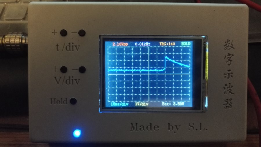

 楼主| 发表于 2016-3-17 18:28 | 显示全部楼层
jdsuchen 发表于 2016-3-17 18:03
请问这个示波器有制作资料吗
这是模仿矿坛吴老师M16数字示波器制作的,看我的主页里有链接,想做的话自己看下
