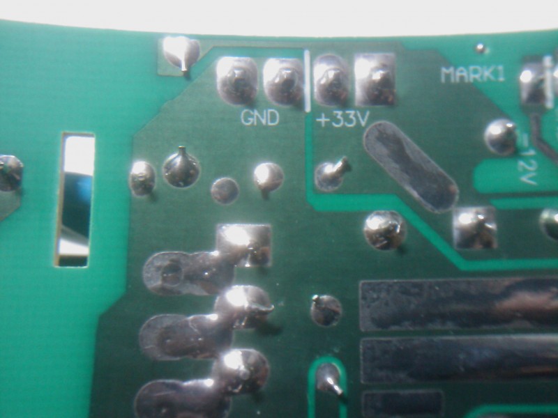

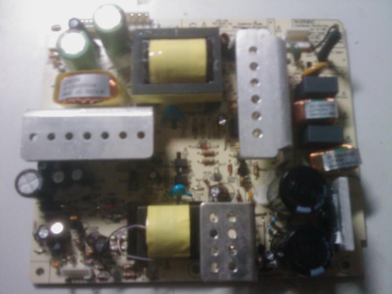

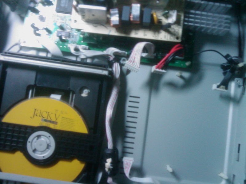

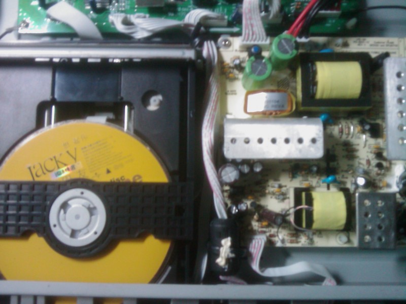

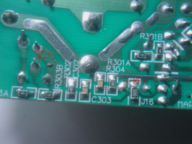

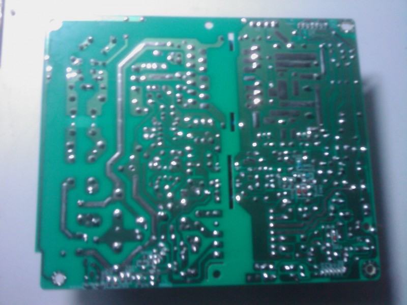

求助-AC-120V用电器的解决方案。
 楼主| 发表于 2011-1-15 18:51 | 显示全部楼层

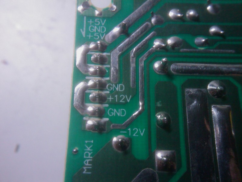

照片拍好了,只是比较模糊。已注明。
图片可以放大,图片有标示。

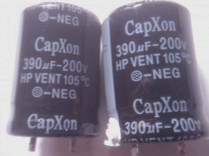

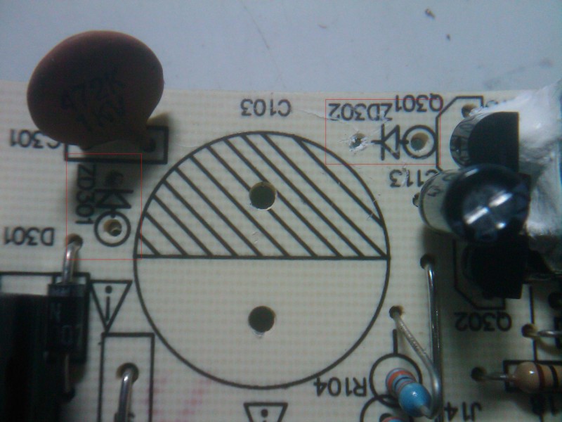

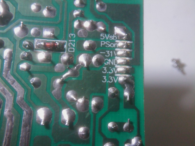

 楼主| 发表于 2011-1-15 19:06 | 显示全部楼层
回复 15# snoopy8008
    已经上传主部件型号,还请snoopy8008兄弟多多指导。

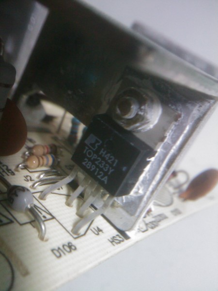

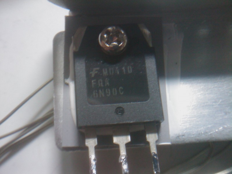

    这个一体机也是用开关电源供电。输出音质并未发现 会受大较大的影响。
    我用APC车载12V逆变器输出110V供电,
    发现电源板的“啧啧声”“电流声”比较大,用自耦变压器则声音减轻许多。(是板子发出的声音)
     上传几个IC的Datasheet
副电源TOP233Y.pdf
633.83 KB, 下载次数: 439, 下载积分: 一乐金币 -1

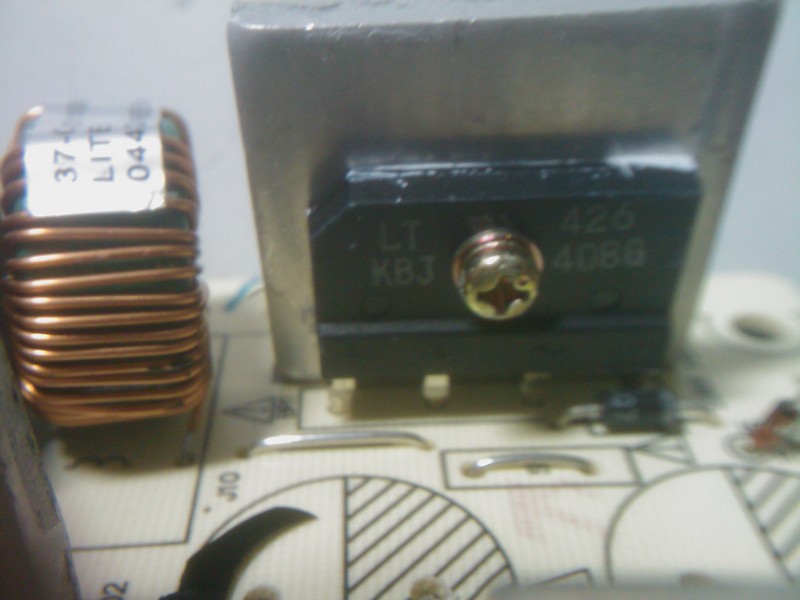

整流桥KBJ408G.PDF
56.07 KB, 下载次数: 379, 下载积分: 一乐金币 -1

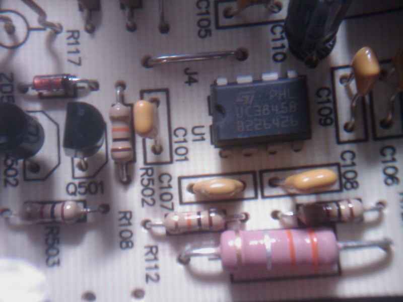

主电源UC3845B .pdf
137.06 KB, 下载次数: 358, 下载积分: 一乐金币 -1
主功率管FQA6N90C.PDF
789.55 KB, 下载次数: 370, 下载积分: 一乐金币 -1

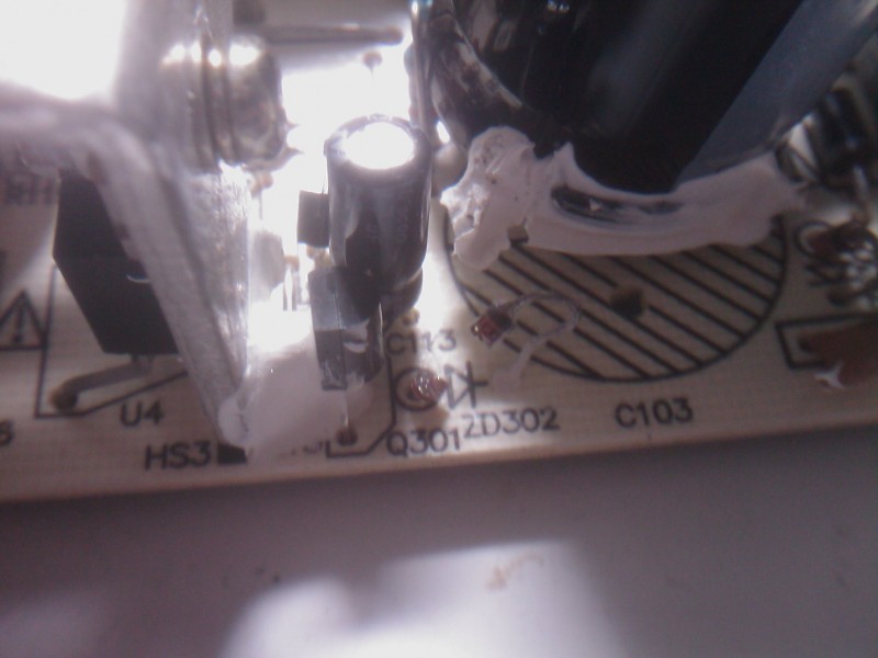

(刚刚找到的资料,不知道对不对)
用那种稳压管可以代替,我只有3.3V跟5.1V的。
BZX 55C 12
是稳压值为12V的稳压管,
稳定电流5毫安,
功率500毫瓦。
发表于 2011-1-15 23:34 | 显示全部楼层
回复  snoopy8008
    这个一体机也是用开关 ...
wdtahh 发表于 2011-1-15 19:06 https://www.yleee.com.cn/images/common/back.gif
    对这个我也是外行,你等高手的改造意见吧。

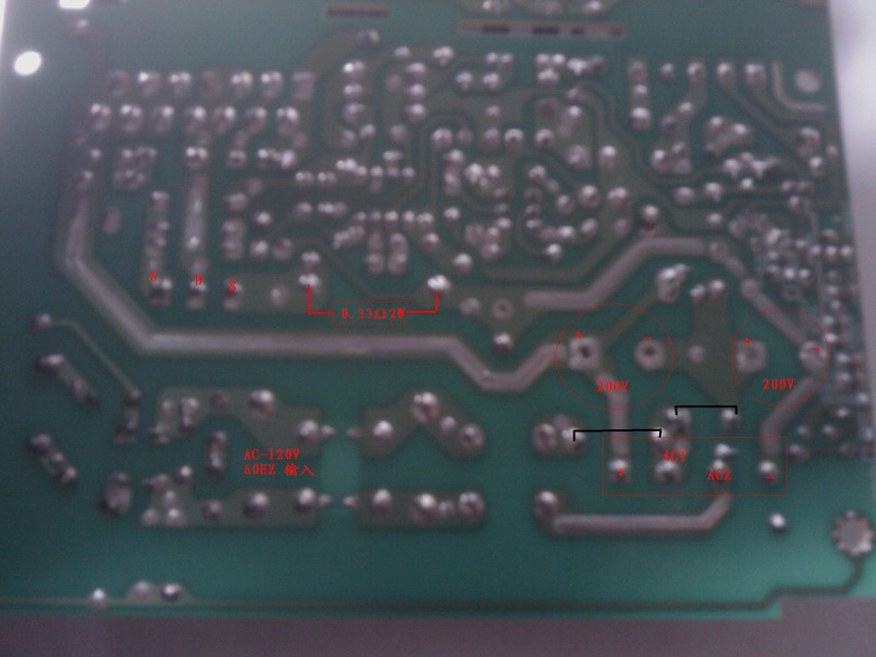

根据你说的“输入电容是200V两颗串联的。但电容连接的中点在又连接到AC-120V。(下面再上图)”,我也认为你有福了,极有可能简单换换整流电路或者改下接线就能直接220V了。
波整流。
两颗输入电容可能还要加均压电路,可以参考别的110V/220V两用的开关电
你的DVD是带功放的,它的开关电源肯定在干扰问题上做了很多设计。而别的开关电源不是为音响设计的,干扰重就很正常了。所以我坚持如果不能直接改装原来的开关电源的话,就用变压器吧。

还是用自偶变压器吧,外置。
BZX 55C 12是12V稳压管,最大稳定电流40mA.,没有可试用手中的两个3.3和一个5.1三个串联代替。

最容易忽略而最重要的一个问题就是开关变压器,开关电源变压器设计时要跟据输入输出电压进行计算,电路参数和开关变压器是相互配合的,110的电源改220的,为了工作可靠,需要重新计算电路的各项参数是否合理,220v电压下,开关管的耐压余量已经不多了,
发表于 2011-1-16 00:37 | 显示全部楼层
标题
楼主有福了,仔细看了下,这个电源用的是倍压整流,将整流桥和滤波电容之间的短的那个跳线去掉即可,就变成了桥式整流,适用于220v
发表于 2011-1-16 00:59 | 显示全部楼层
12v稳压管常见的还有1N4742等
发表于 2011-1-16 10:21 | 显示全部楼层
昨天晚上已经跟楼主说了去掉接电容中间那个跳线,不知道怎么样了?
