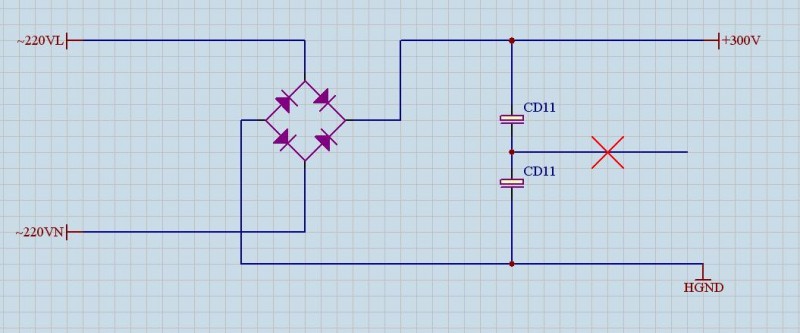

求助-AC-120V用电器的解决方案。

可以加NTC,但电源板上有一个保险电阻,加不加都成,呵呵

这种板子一般都有压敏电阻的,得换成471 以前极有可能是271 比较讲究的开关电源一般有两级过压保护,第一级是471的,第二级要是AC120输入一般是271的,AC220输入是471的,看看板上有没有271的,要是有俩271,每只大电解各并联一个,就不用改,要是有一只,接在整流之前,那就得把271改成471,我改过好几个AC120V输入的,大多都是这种结构

两个电容 各电压165V   174V
wdtahh 发表于 2011-1-16 22:26 https://www.yleee.com.cn/images/common/back.gif
这个是我担心的,不知道随着时间的延长,这两颗电容的电压差值会不会加大,要不要做下处理?
另外你想要的那种接线端子是不是这种
    http://item.taobao.com/item.htm?id=1847736921
发表于 2011-1-20 08:00 | 显示全部楼层
这个是我担心的,不知道随着时间的延长,这两颗电容的电压差值 ...
snoopy8008 发表于 2011-1-20 03:41 https://www.yleee.com.cn/images/common/back.gif
    在电容上并个几十千欧的均压电阻

要用220转110的就要用隔离的,简单而安全!

如果用变压器还是自偶的好,体积重量成本都低

呵呵,你真幸运,把两电解的中点所有连线切断,把下图改改准能用220V。
