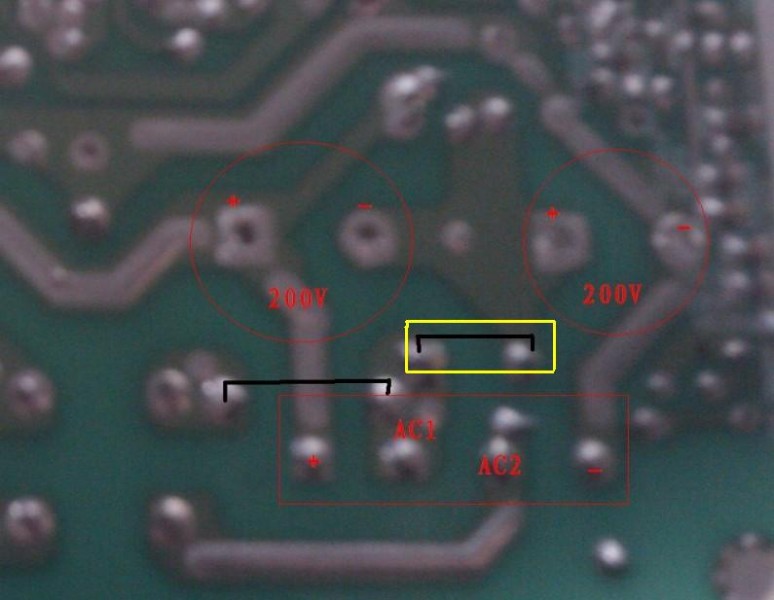

同意“benli ”的看法,可以先把下图画圈的跳线去掉,然后串个灯泡接220V试试,应该是没问题的。
发表于 2011-1-16 16:54 | 显示全部楼层
回复 31# 199003326
你什么都不用做,量一下图中我圈上2点的电压,如果在300V左右,那你这个电源去掉跳线就可以直接用于220V 1101151849cbacb0414c17471b_jpg_thumb.jpg
发表于 2011-1-16 18:34 | 显示全部楼层
注意整流桥以及整流桥之前的那些的耐压,有没有压敏电阻
昨天晚上请教李老师,按照李老师的指导,已经改装好了。感谢李老师跟坛里的各位热心的兄弟们。 谢谢您们!
就是怀疑 输入端电容串联中点连到AC端。现在整理上来,方便各位兄弟以后改装电源作为参考。
改装方式如下:
1:先检查高压区的元件耐压是否达到要求。有些电源需要把元件的耐压提高才可改装!!
   (有条件的把电源板拆下 单独测试,以防损坏其他电路。)
2:断开黄圈里那根跳线。(图片在21楼有,可点击放大。)跳线作用请看下行说明。
   (此种连接方式为倍压整流电路,所以整流后输入到功率管的电压还是300V左右。
     转换220V-100V输入切换估计也是用此方法。感谢李老师跟兄弟们的提示。)
2:在电源输入端串联220V,20-50W的灯泡,(防止炸机伤人,相当于保险作用)把电源板盖上绝缘物(如打印纸,防止爆炸的飞出物伤人)
3:通电几秒,观察是否有异常情况,没有异常情况的话(灯泡不亮或者 只是闪一下),
     再揭开打印纸 测量整流桥输出端和输入电容 的电压为多少。是否为正常电压。
4:端电压没异常的话,再通电几分钟观察。再没异常的话就断电检查是否有元件发热或者异常。
     装机测试,灯泡还要串联在输入端做保险,试机没有问题的话,才可以把灯泡去掉!!(以上做法只供参考,实际情况要按照实际电路判断!)
1:掉跳线,输入端串联220V-25W灯泡,上电的时候,灯泡亮了一下(估计是输入端电容充电瞬间)
2:泡灭,电源板的整流桥输出电压337V左右,(我这里晚上电压高,大约230-240左右)
   两个电容 各电压165V   174V
装机测试。输入端还串联灯泡。开机灯泡亮度越来越高后 电源板停机,估计的灯泡功率太小,再并联1个灯泡
为220V 50W 。测量灯泡降压30V左右。输入到电源板的电压208V。
开机测试,最小音量,灯泡微亮。灯泡降压42V 。输入到电源板的电压为200V左右。
如果输入端电压较高(有时候会到AC-250V左右)会不会有影响?灯泡亮度的跟低音音量成正比。
另外输入端是否 串联NTC电阻可以避免上电瞬间的浪涌。

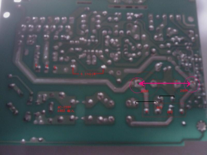

另外请问下,这种接线板哪里可以买到?
图片“3”
发表于 2011-1-16 23:17 | 显示全部楼层
不用谢,告诉是哪家买的就行
