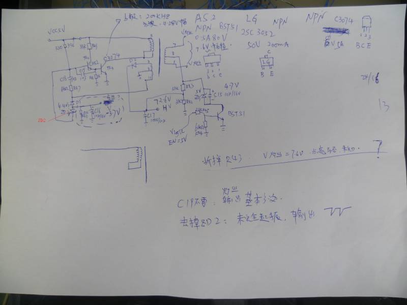

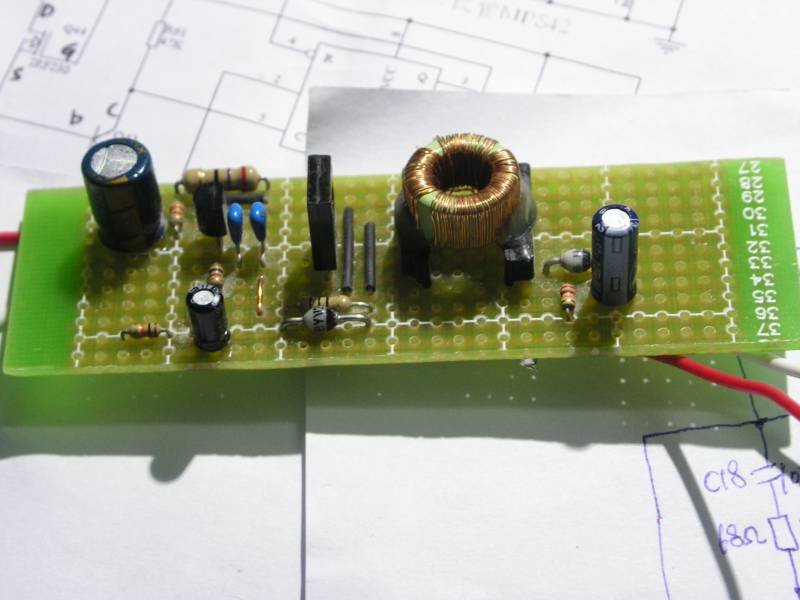

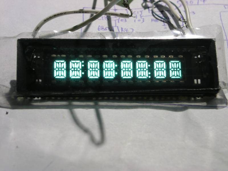

最近也在着手研究VFD,想做个钟出来,最好功能多一点的。先花了5个晚上研究了电源供电部分,抄了一个小日本屏上面的电路,给大家看看,贴片元件的参数已经被我人肉出来. 电路图部分.JPG

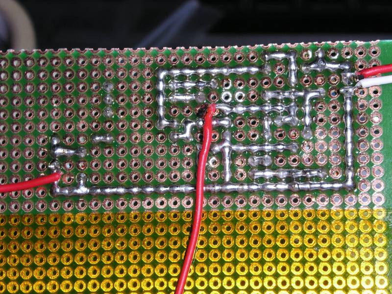

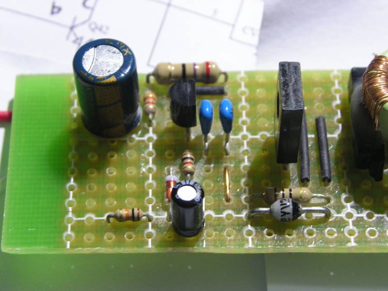

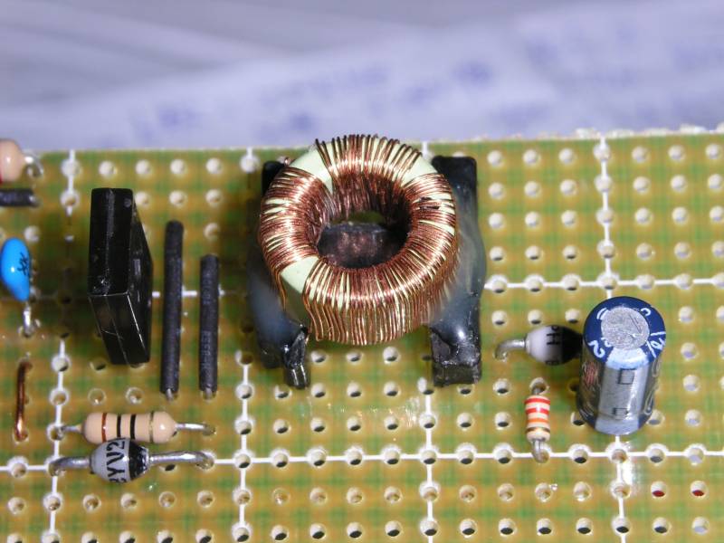

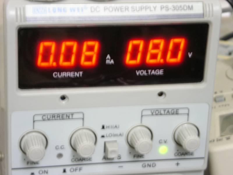

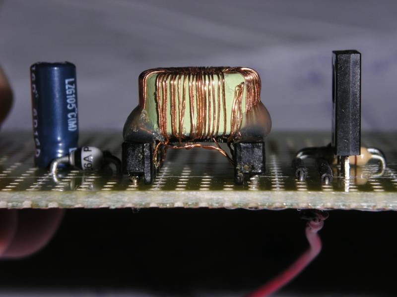

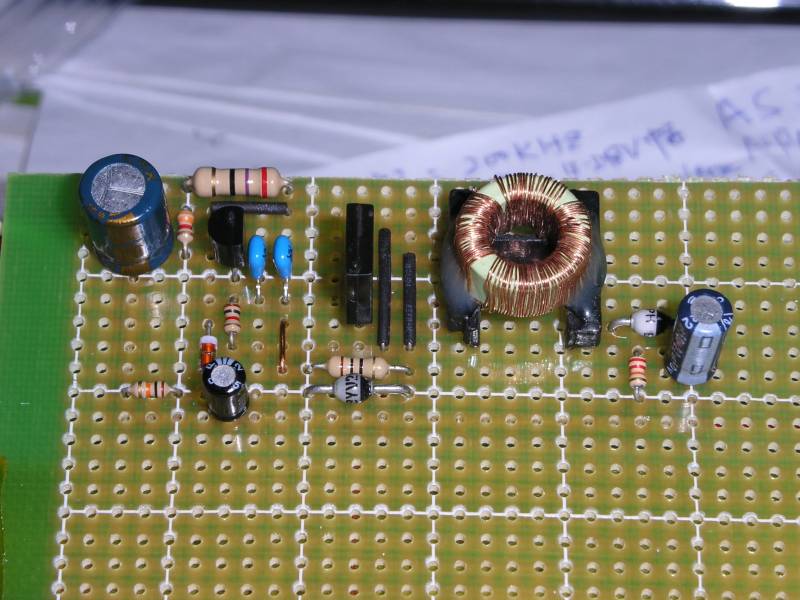

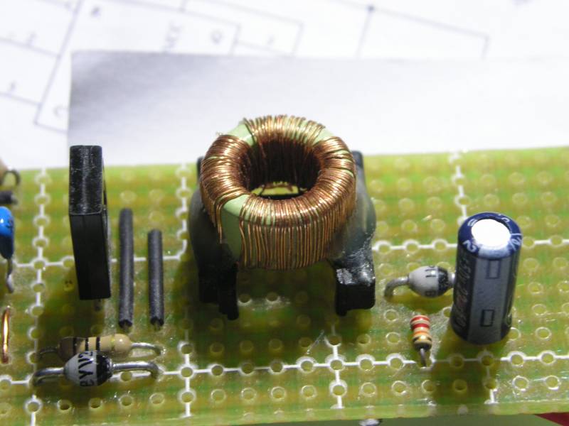

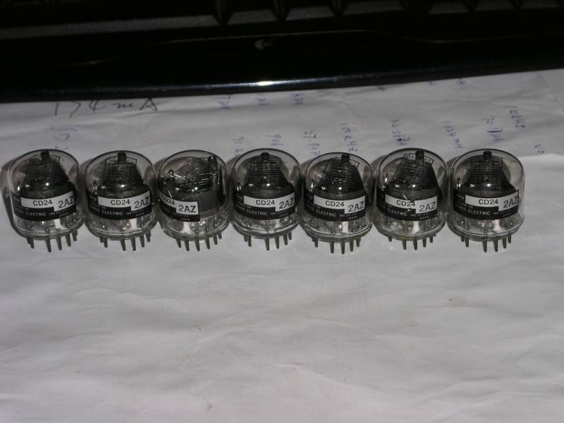

下面是我仿制的,改动了变压器和R47,原来是68欧,改成10欧,否则不起震。磁芯是拆开关电源上面的,直径13mm,初级双线并绕15圈,346脚是两组4圈的,高压约40圈,灯丝两组各5圈,铜丝直径都为0.2mm,能用了,但输出波形和原装的有些差距,还在调试中。后面上灯丝电压输出波形。 PICT0256.JPG PICT0257.JPG PICT0247.JPG PICT0249.JPG PICT0250.JPG PICT0252.JPG PICT0261.JPG PICT0263.JPG PICT0264.JPG PICT0265.JPG             相机用的古董相机美能达F200,400万的机子,中间那张电流电压图模糊了是因为光线不足没有开闪光造成的,开闪光就拍不出来了
