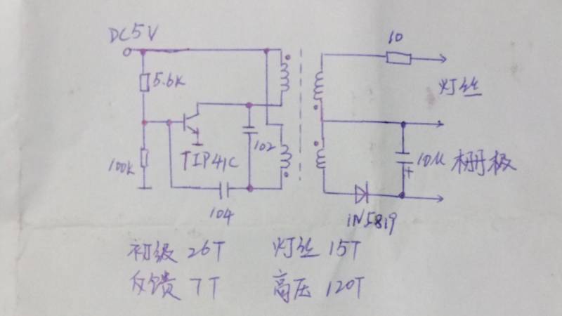

[quote]是,想用5V主电源,通过DC-DC变换,输出一路AC3V和一路-24V。
199003326 发表于 2011-7-6 12:20 https://www.yleee.com.cn/images/common/back.gif[/quote楼]l
楼主试试下面这个图,很是简单,
我在别的地方抄过来的
在此对原作者表示感谢

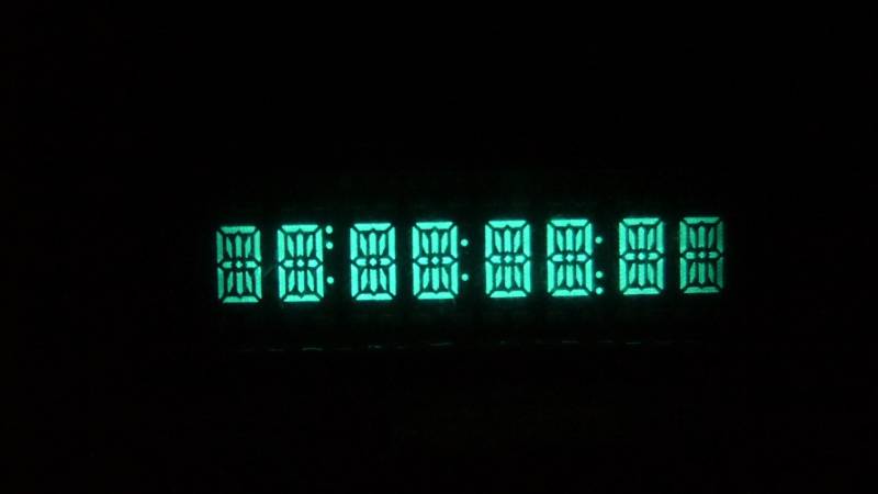

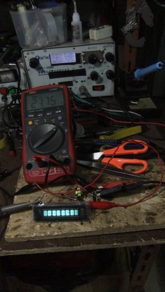

按这个图撘了个电路,
变压器用万能充上面的开关变压器拆掉原线圈重绕的,线径要求不严,
下面这个是点亮时的照片,两边稍暗

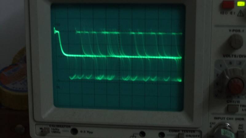

下面这个是灯丝两端的波形,超乱

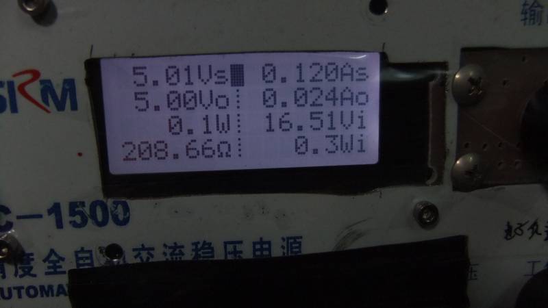

工作电压5V
电流大概是在27mA左右
高压在24V左右
灯丝电压根据示波器上的波形是在4V峰峰值
