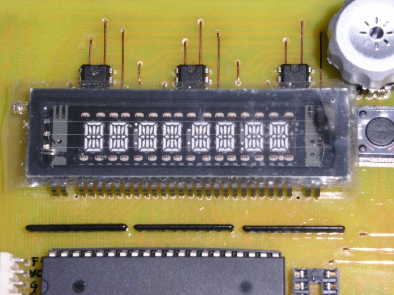

[其他综合] 王老板的8位米字VFD屏做时钟(56楼更新)

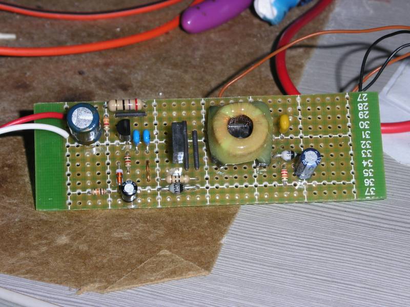

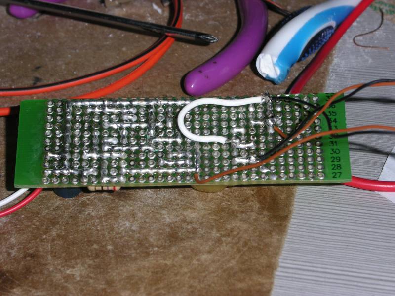

    卡在VFD的电源上边了,毕竟不是专业搞这个的,对俺来说太难了,只能慢慢来,呵呵

    樓主的想法是想用單一的電壓(比如5V或者12V)來點亮VFD?
 楼主| 发表于 2011-7-6 12:20 | 显示全部楼层
ha2ying 发表于 2011-7-6 11:35 [url=https://www.yleee.com.cn/images/common/back.gif]https://www.yleee.com.cn/images/common/back.gif[/url]
    是,想用5V主电源,通过DC-DC变换,输出一路AC3V和一路-24V。

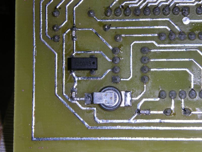

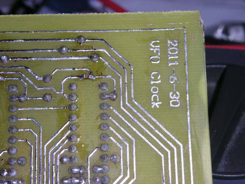

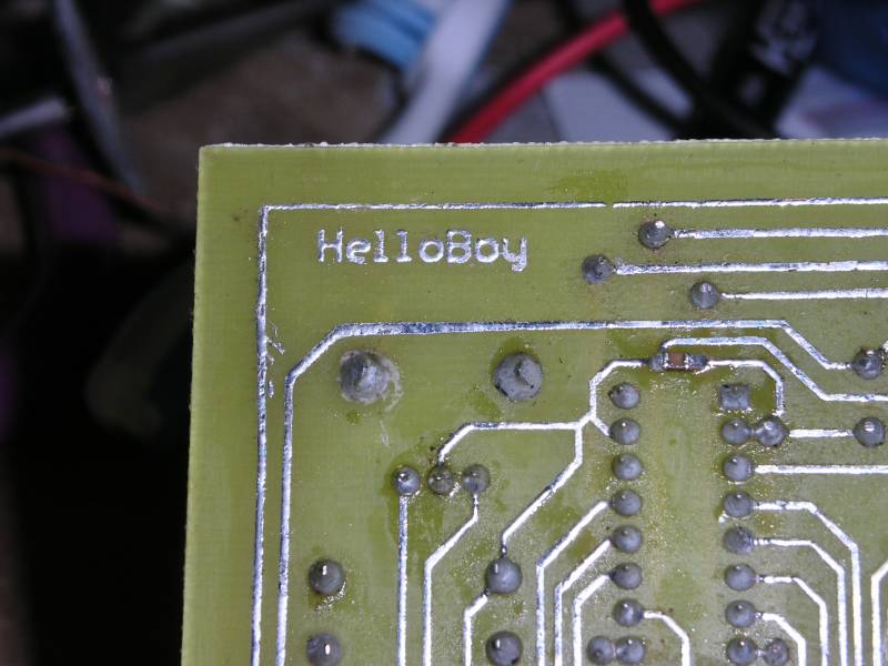

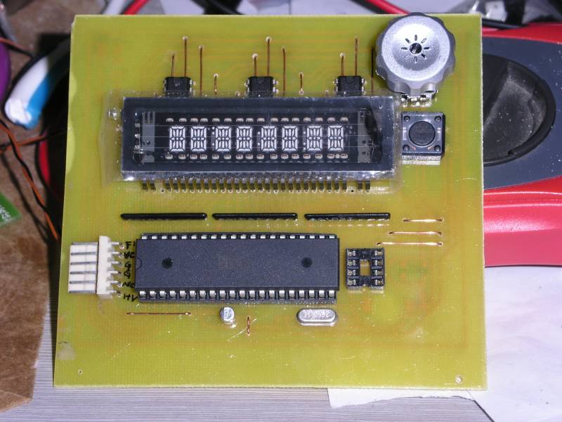

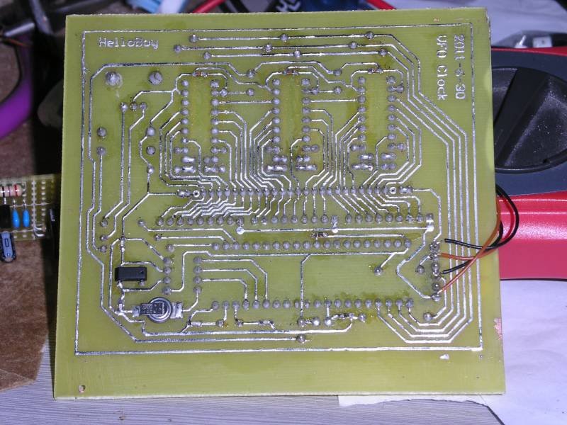

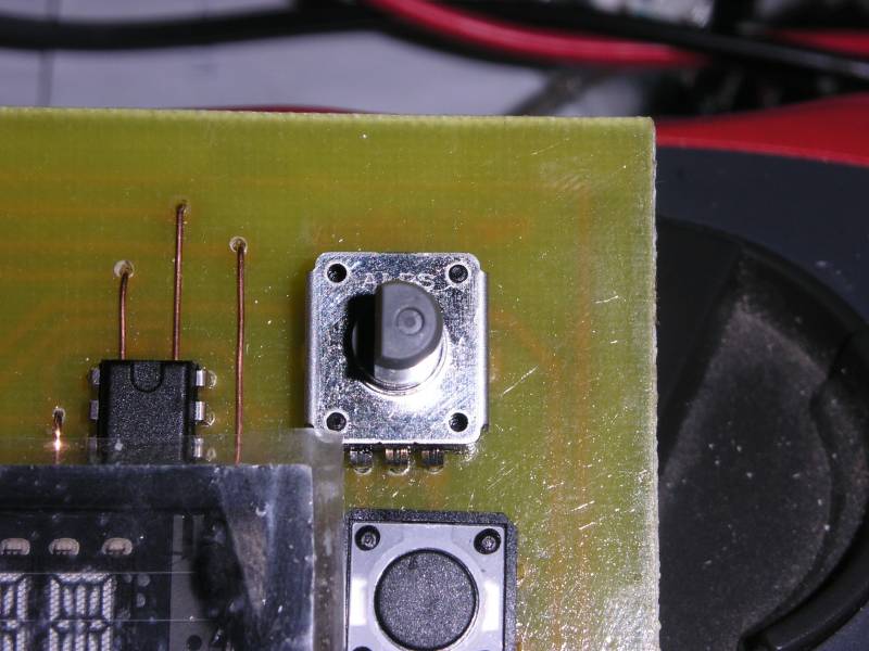

今天终于用热转印把板子做出来了,用的199的程序,稍微改了一下,目前还差一个1302.本来有的,但是东西太多,不知放在哪里了,电源部分还是用的上面的发的那个,现在调成5V供电,但是好像高压有些低,后面看看效果,不行的话就重绕变压器,上图先 PICT0270.JPG PICT0271.JPG PICT0274.JPG PICT0275.JPG PICT0276.JPG PICT0277.JPG PICT0278.JPG PICT0280.JPG

那个XXXX595不好买还要3片!感觉推动用三极管便宜方便  单片机动态驱动数码管电路应该可以改一个三极管的 只是-27v 和灯丝电路要研究一下 34063应该可以
