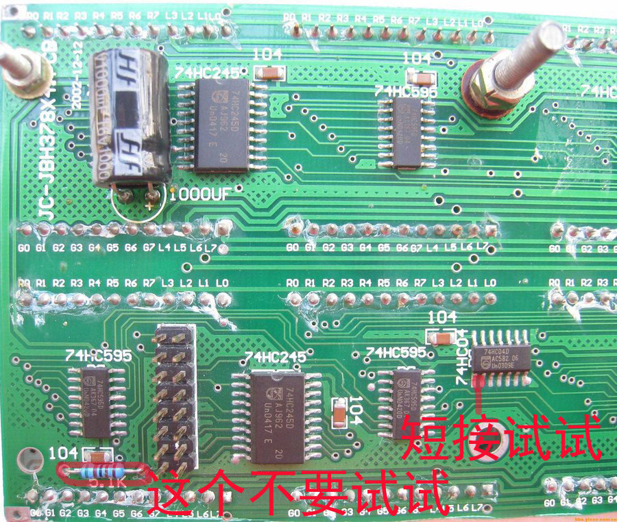

发表于 2012-1-17 23:15 | 显示全部楼层
回复 91# shqi2003
    沈老师:
         我刚刚试过了,去掉5.1K电阻后重影是减轻了很多,不过还是有一点点,并且要修改OE.第16行显示在第1行的现象还是存在,我换了另外一块点阵试了一下,也是如此。之前玩草板翻页钟的时候,没有这种情况的呢?
for(disrow=0;disrow<16;disrow++)    //disrow,当前扫描的行
   L_STB=0;
   set_row(disrow);  //行595的输出.依次点亮1~16行.
   display(disp_mode);
   L_STB=0;
   L_STB=1;
   OE=1;     //之前是 OE=0
   delay_nms(1);  //此处延时,请根据点阵闪烁状况加以调整,仿真时候无法仿真闪烁.
   OE=0;     之前是 OE=1
发表于 2012-1-18 01:33 | 显示全部楼层
第16行显示在第1行的现象还是存在]],因为这个修改版本是按照1.9模块屏改的,可能是这个1.9屏和你的屏的138排列不一样,我不会改程序,应该是程序里面的行扫描部分需要修改一下。
