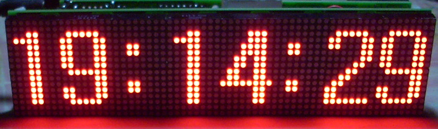

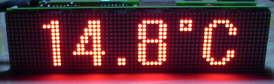

楼主: litchiate
翻页钟2012年2月更新的版本. 80楼有longtum修改版.116楼199的08接口修改版

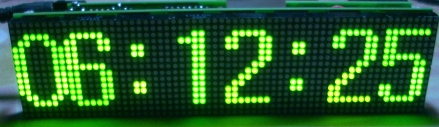

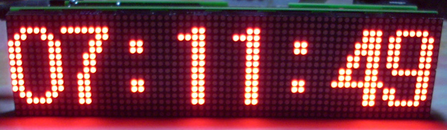

发表于 2012-1-14 22:53 | 显示全部楼层
刚才试验了一下,效果不错,0点--6点显示绿色,7--18点显示橙色,19--23点显示红色。
这个是橙色,相机不好不明显。

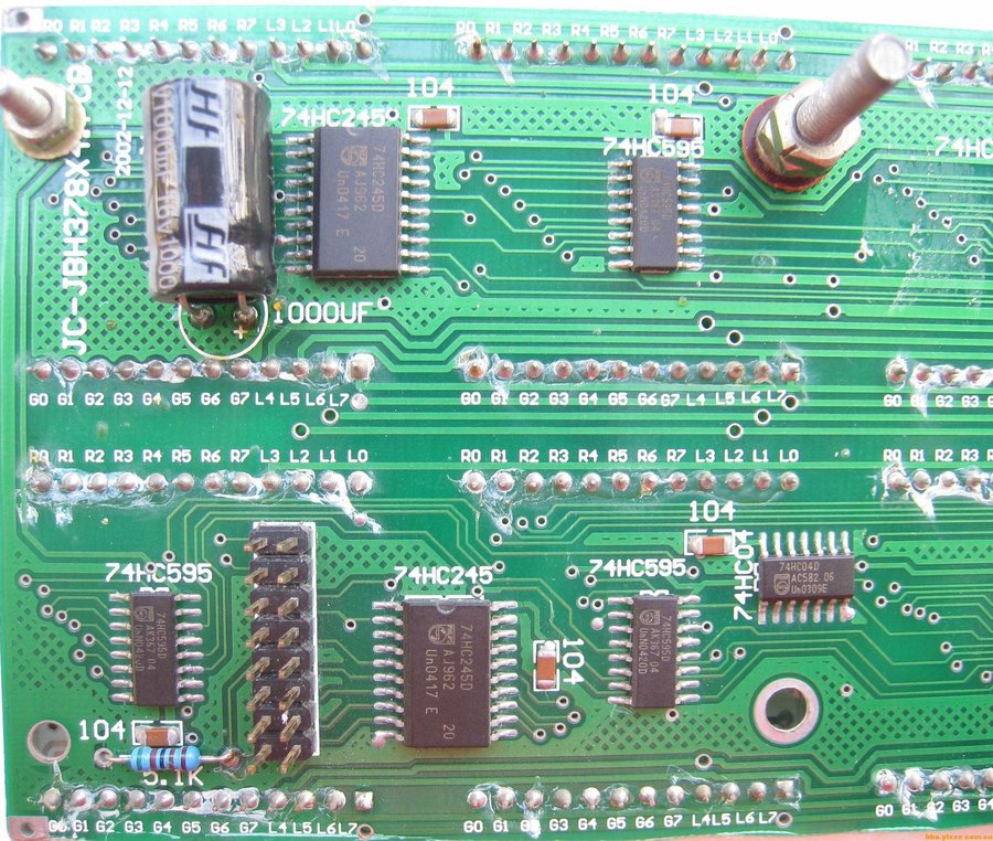

发表于 2012-1-17 12:32 | 显示全部楼层
上机试了一下,发现几个小问题请教一下各位老师:
1.第16行显示在第一行;
2.调整时间时,秒不会停下来;
3.出现重影。
我使用的是点阵如下图:
