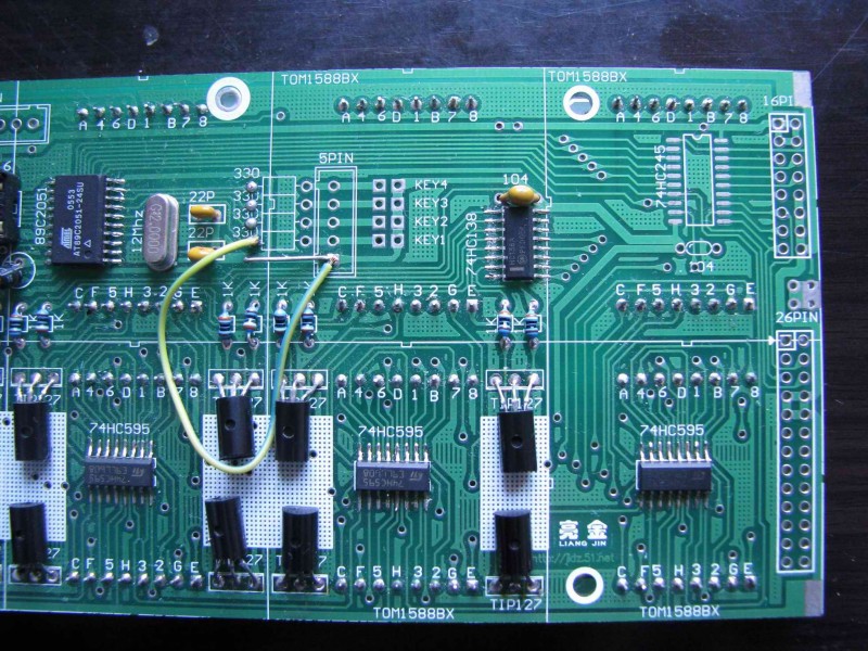

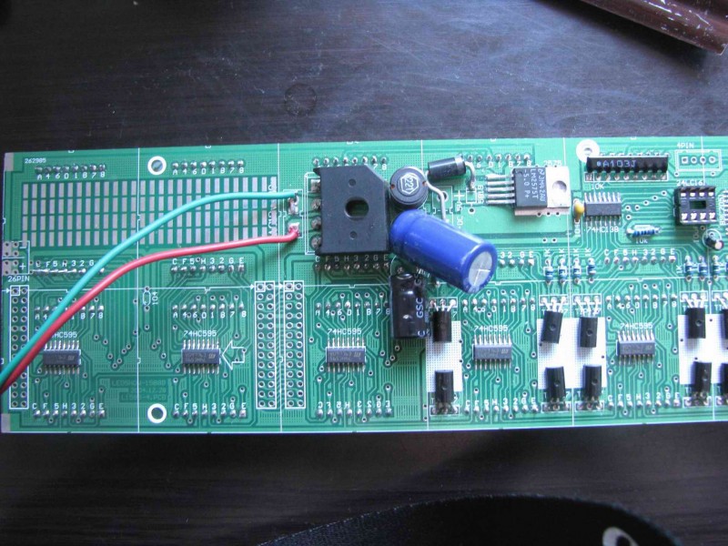

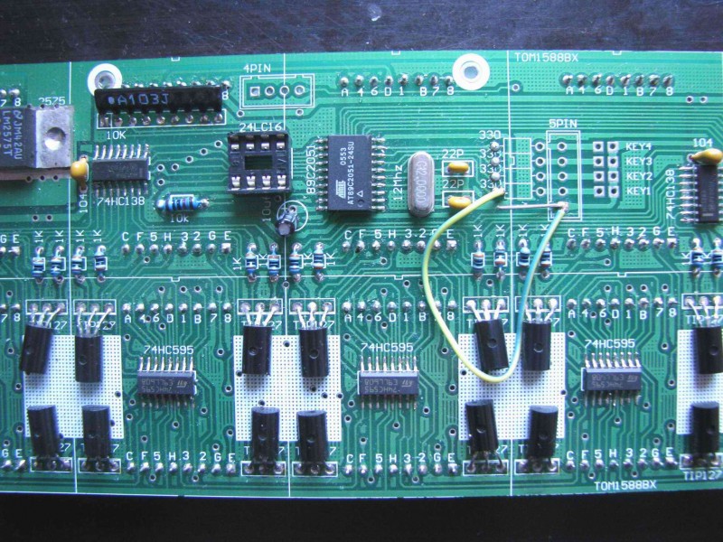

发表于 2011-3-18 11:02 | 显示全部楼层
请教一下,我有一块16*64单色屏。上面有89C2051和一个空的24LC16的位置,送电显示滚动汉字,可以直接写程序改翻页钟吗?接口没有标识不知道怎样接线? IMG_3353.JPG IMG_3351.JPG IMG_3352.JPG
 楼主| 发表于 2011-3-18 11:34 | 显示全部楼层
请教一下,我有一块16*64单色屏。上面有89C2051和一个空的24LC16的位置,送电显示滚动汉字,可以直接写程序 ...
ling7648 发表于 2011-3-18 11:02 https://www.yleee.com.cn/images/common/back.gif
直接用2051的话程序太大放不下, 有8K. 2051只有2K.
如果要改,接口的话大概要从2051的焊盘引出来了.用万用表量下.
发表于 2011-3-18 14:59 | 显示全部楼层
如果把74HC245焊上的话,是否可以用16针端子输出?另外如何判断各个端子的功能啊?
 楼主| 发表于 2011-3-18 15:30 | 显示全部楼层
ling7648 发表于 2011-3-18 14:59 https://www.yleee.com.cn/images/common/back.gif
    原来旁边还有245啊. 没看到.  装上应该能用的.
判断功能的话, 查芯片引脚功能,  记得写过很多遍了.一时找不出来.
找到了
一般需要这些引脚.
红色数据 R
绿色数据 G
时钟 CLK
锁存 LT
使能 OE
ABCD
接口出去一般经过74HC245驱动以后再到 行选 3-8 译码芯片 74hc138 ,列驱动的 74HC595芯片.
查下这几个芯片的手册,弄清楚引脚功能,然后从接口开始(或者从芯片的对应引脚开始),用万用表量下, 就能确定功能了.
发表于 2011-3-18 16:10 | 显示全部楼层
谢谢帮助!我找找看!
