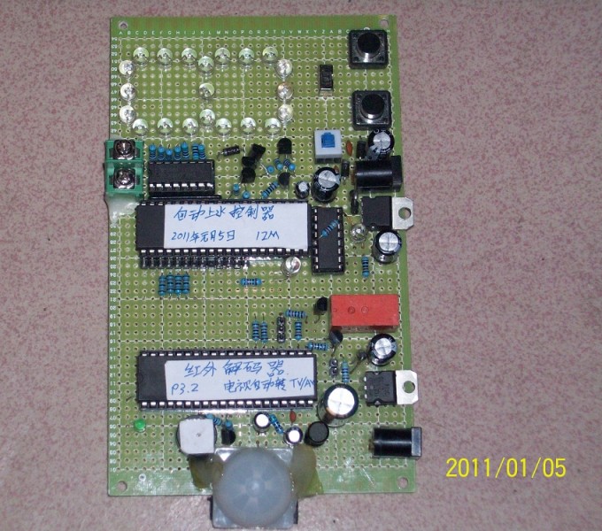

发表于 2011-2-16 17:30 | 显示全部楼层
自己家的时钟【带生日 上水时间存入1302】.rar (99.08 KB, 下载次数: 1200)
程序做了些修改。加入生日提醒,定时 水塔水位控制,屏幕亮度随时间自动控制。
提供参考,仿制需要把生日改成你们自己的生日。
欢迎继续研究翻页钟。
祝大家新春快乐!兔年大发!
