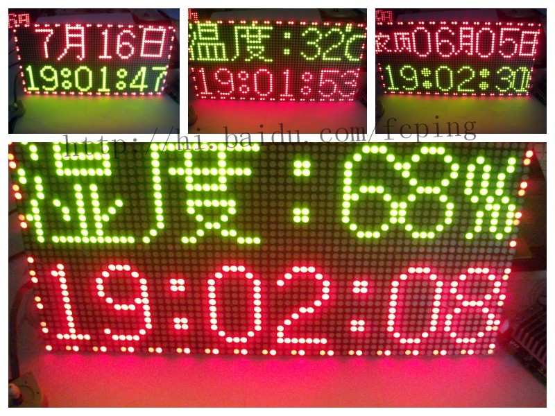

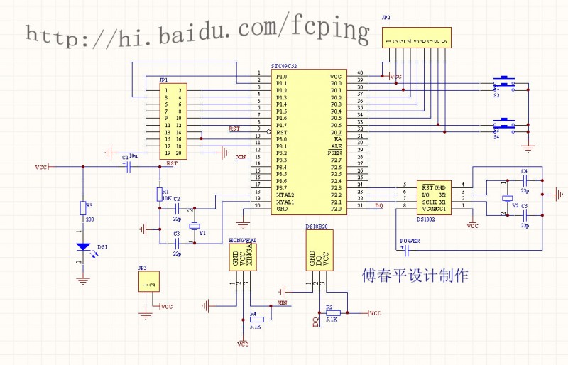

问别人要来的程序,没有原理图 编译0错误0警告。但是我看了半天没看出来硬件要怎么连接,至少18B20的温度接口我都没看到。【可能是少了H文件。】
请各大版主来研究一下吧。
3264多功能点阵程序.rar (712.77 KB, 下载次数: 5277)
1.切换显示温度,湿度,农历,阳历,星期,年份数据。时间不切换。
2.有全年的阳历节日和农历节日提醒。
3.有家人生日提醒功能。
4.可以用红外遥控器遥控调时间,也可以用控制卡上的按键来调时间。
5.通过对DS1302时钟芯片进行了时间补偿,时间走的很准。
6.当然不例外肯定是有掉电保护的。
7.另外还增加了流水边框效果。
8.主控芯片用STC89C58,程序很长,有22K多,所以要用大容易的ROM,晶振用40M,或者用16M双倍速。
 楼主| 发表于 2011-3-1 21:54 | 显示全部楼层
大家一起来找硬件图吧。

发表于 2011-3-1 22:05 | 显示全部楼层
问别人要来的程序,没有原理图 编译0错误0警告。但是我看了半天没看出来硬件要怎么连 ...
a60885262 发表于 2011-3-1 21:51 https://www.yleee.com.cn/images/common/back.gif
      对于湿度显示有兴趣。
      您说:“问别人要来的程序,没有原理图......但是我看了半天没看出来硬件要怎么连接,至少18B20的温度接口我都没看到”?
      您没有相应的硬件?
      我简单看了看:
      在 DHT11.h 文件里。有以下文字:
           sbit  P36= P2^0 ; //单总线DHT11温湿度传感器
      是否作者没有使用 18B20的温度传感器,而是使用了 DHT11温湿度传感器 ?
 楼主| 发表于 2011-3-1 22:08 | 显示全部楼层
对于湿度显示有兴趣。
      您说:“问别人要来的程序,没有原理图......但是我看了半天 ...
无锡风 发表于 2011-3-1 22:05 https://www.yleee.com.cn/images/common/back.gif
  是用的DHT11温湿度传感。我没用过这东西,见笑了。

 楼主| 发表于 2011-3-1 22:16 | 显示全部楼层
原理图,但是不详细。
http://apps.hi.baidu.com/share/detail/20619529
原理图上的地址,是那个作者的,进他的博客很多值得学习知识。
我发的这个时钟程序不是直接找他要的,但是就是他写的。
