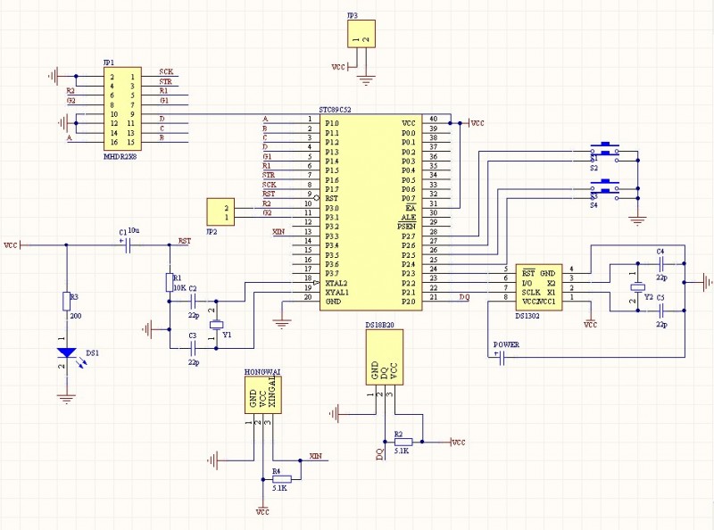

大家仿制一个看看,我最近可没有时间了,测试,换模块,发货已经晕了。

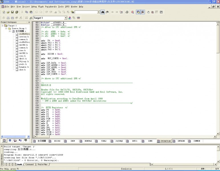

这个程序我有原理图,是他发给我的,但是我编译没有通过
发表于 2011-3-2 08:55 | 显示全部楼层

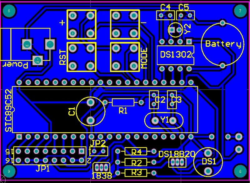

这个是原作者傅春平的电路,加pcb
点阵控制卡DXP.rar
268.38 KB, 下载次数: 2039, 下载积分: 一乐金币 -1
发表于 2011-3-2 09:39 | 显示全部楼层
SCH与PCB截图,呵呵~~~
编译完全通过!
看程序跟图是对应的,我手上没屏,要不可以测试下,呵呵~~~

    老沈有卖08接口的双色屏吗?我怎么没发现呢?
看他的原理图和PCB图,接口又跟08接口有区别,还要改图,试验飞线。

发表于 2011-3-2 10:42 | 显示全部楼层
这个单片机需要用stc89c58晶振需要用40M
 楼主| 发表于 2011-3-2 11:11 | 显示全部楼层
meisi55 发表于 2011-3-2 10:42 https://www.yleee.com.cn/images/common/back.gif
    stc芯片 用20M晶振烧程序时选6T双速率 就可以了。也等于40M
发表于 2011-3-2 11:17 | 显示全部楼层
回复 19# a60885262
    双速率用16m就晶振就可以了
