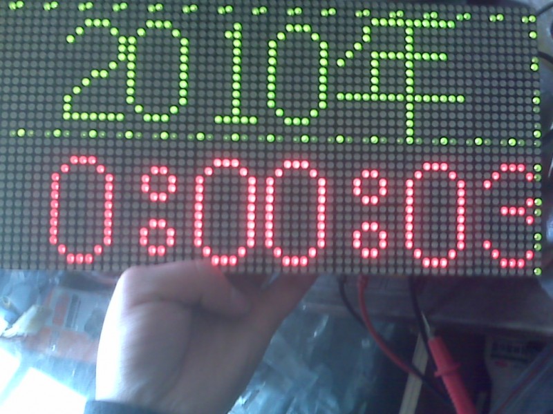

    兄弟,你的跟我一样啊,但你比我好一点就是有时间 ,我的是这样的.. 次品.jpg 上面总是定在2010年,下面就是定在0时0分03秒,按键调节无反应,还有那个边框的流水灯,上面好像跑到下面一格,下面的跑上去了.......
发表于 2011-3-8 16:53 | 显示全部楼层
次品.jpg 做好了,为何是这样的??上面总是2010年,下面的是0时0分03秒(换4个DS1302),按键调节无反应,四周的流水灯是在流,但上边的灯好像降了一格,下边的灯竟跑到了第17行,还有下面时间显示好像也往右移了一格,向楼主求解
好像有点象上下屏的连接不对,上面2位能不能提供单片机和屏的具体连接说明,按键的单片机端口,便于分析问题所在。

发表于 2011-3-8 18:00 | 显示全部楼层
调换过了下面的流水边框跑到中间去了怎么调都是一样
发表于 2011-3-8 18:03 | 显示全部楼层
换了我编译的那个还不可以吗
