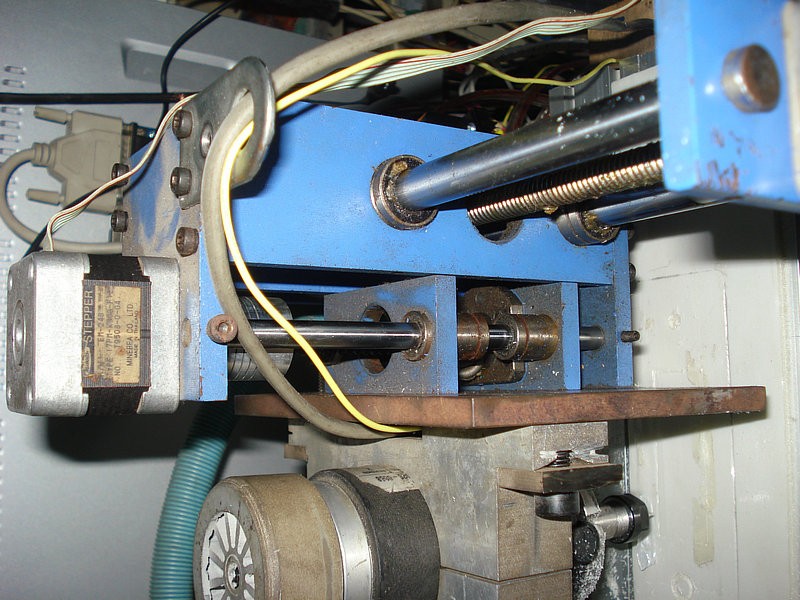

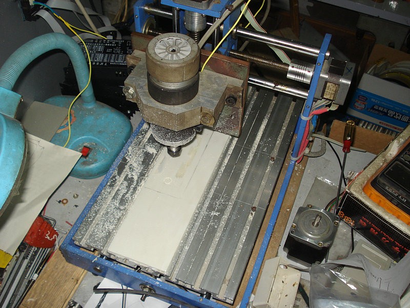

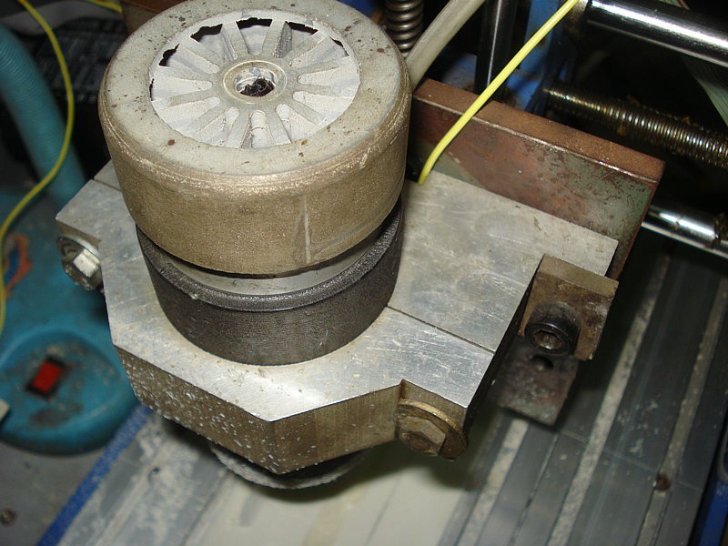

自己的鸡肋机器,原来39电机,8mm铁板,塑料联轴器,8435驱动。在慢慢改。先换了铝合金联轴器,换了铝合金台面,换了110V主轴电机。做了夹头不好用,又买了ER11夹头。步进电机小,买了3个57电机。准备改,发现好多地方不合适,拆Z上板准备重新做电机座,结果来个三炮朋友把Z的丝杠滚珠弄出来了。无奈买个Z和买个Y差不多。就想干脆全重新做架子吧。买个长Y。把原来Y改到X,把原来X改到Z。就等于买一根丝杠扩大了X,Y,Z的三个方向行程。大明送我了套6560驱动。电源用的YLEEE的32V2.5A改的24V。 自己加的自动对刀和急停。这个折腾啊。。。。。。
目前算部是散件中。Y的丝杠还没加工,采购的地方要我出图。 X,Y,Z的所有光轴都换20mm的,原来Z 8mm;X,Y 10mm。直线轴承直接用加长的滑动单元。虽然损失了行程,但是精度应该有提高,机加工也少了不少事。原本一直计划做个大一点的移动龙门的,后来考虑第一次做,还是做小的吧,正好能利用原来机器上的东西。

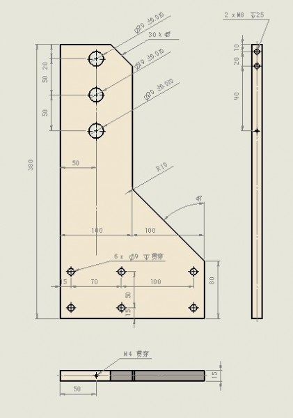

准备的事情太多了。到现在还没动工,图在慢慢搞,还好叫我抓到个高手。不然我自己手画然后要给朋友让他帮忙画CAD,最早的Z电机固定板就弄了3天。

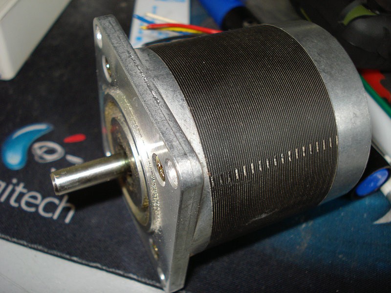

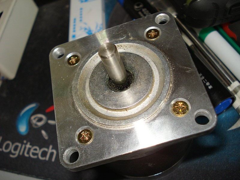

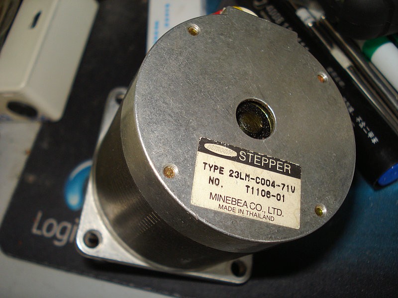

上周日去机加工,路过朋友的店,发现门口放了个电子称,走纸的地方居然是57电机。拆了回来。
铁板准备买16mm的磨床加工到15mm
本来就想弄个给塑料面板开口的东西,现在一再缩水,还是弄我这么牵扯精力。机械果然很有魅力。做出来看来是势在必行了,不过做出来用不用就不知道了。家里肯定又会多了100多斤的铁。

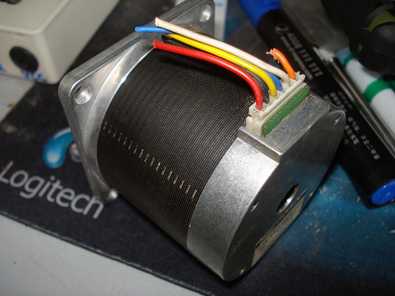

57电机
57电机
压板
压板

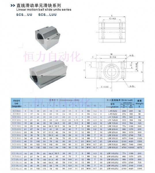

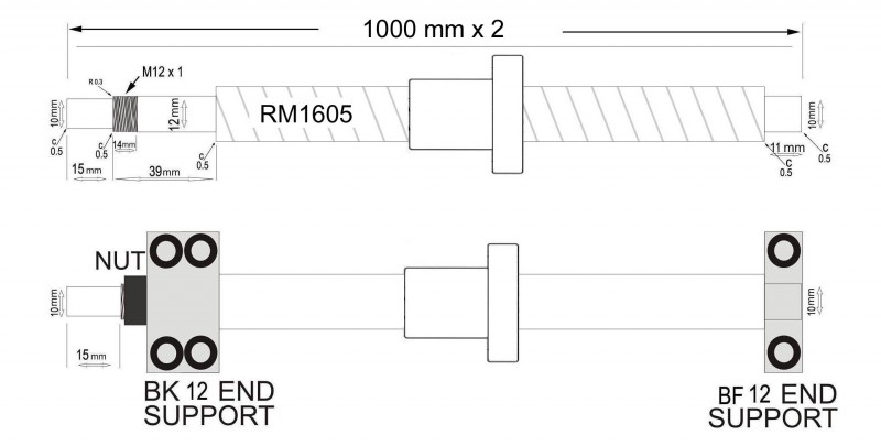

直线轴承箱式单元资料
直线轴承箱式单元资料

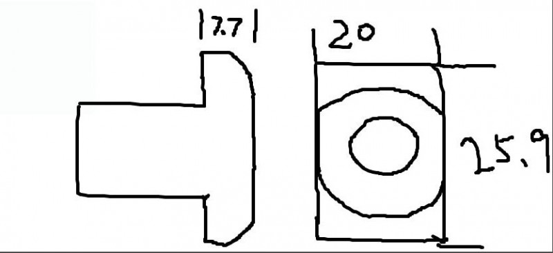

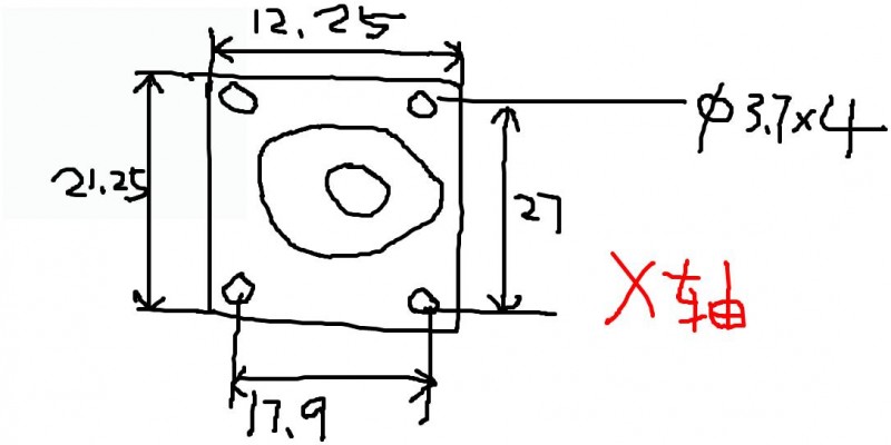

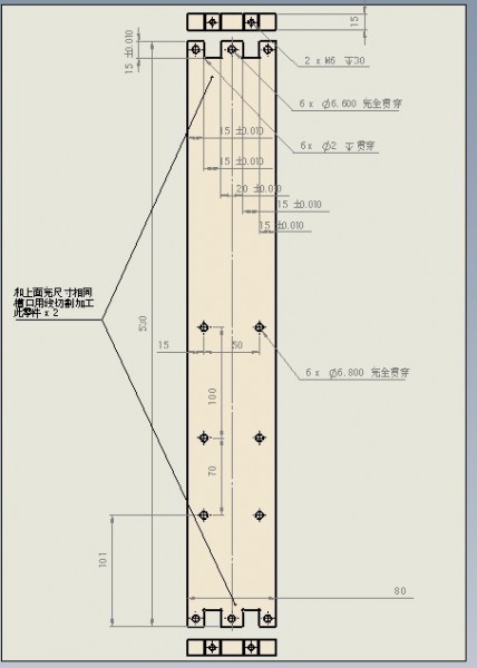

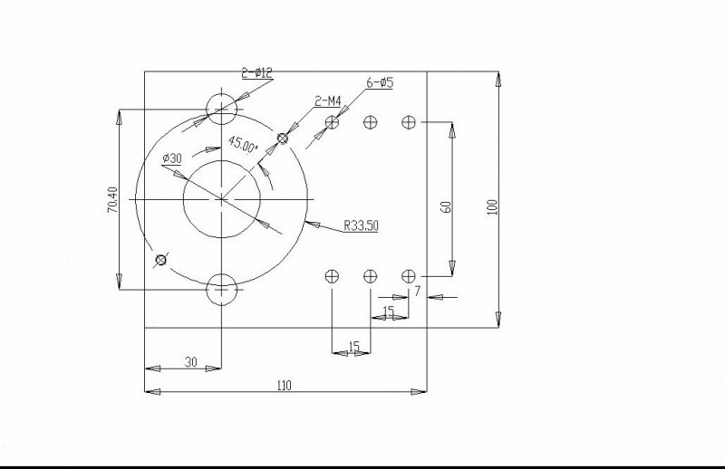

我不会CAD
我不会CAD
用旺旺聊天的画笔画图
用旺旺聊天的画笔画图

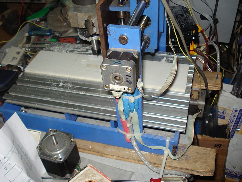

折腾换了铝合金联轴器
换了110V主轴
换了铝合金台面

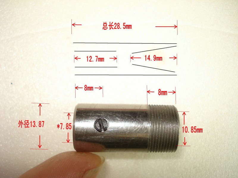

换了ER11夹头
之后的照片。也就是这次拆之前

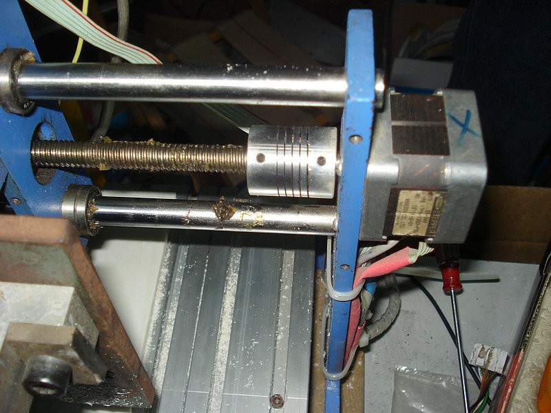

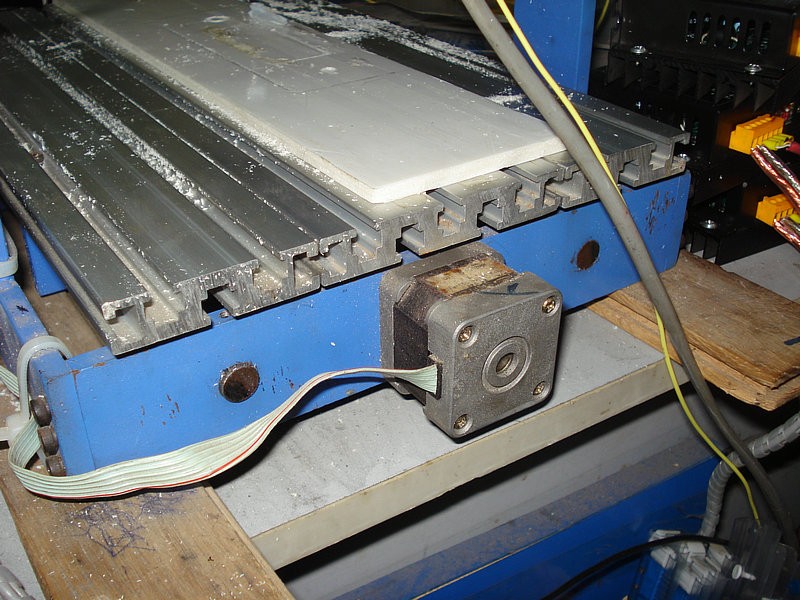

X轴,原来39电机,侧板也是按39电机设计的,想装57,要改

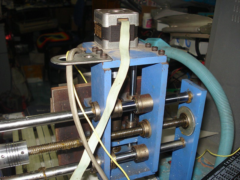

Y也是换57电机的头疼地方,1是要加宽原来只有40mm的铁板。2是即使固定了57电机,不升高台面会刮到电机所以不改不行

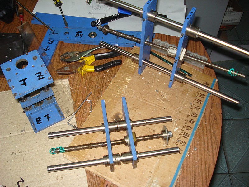

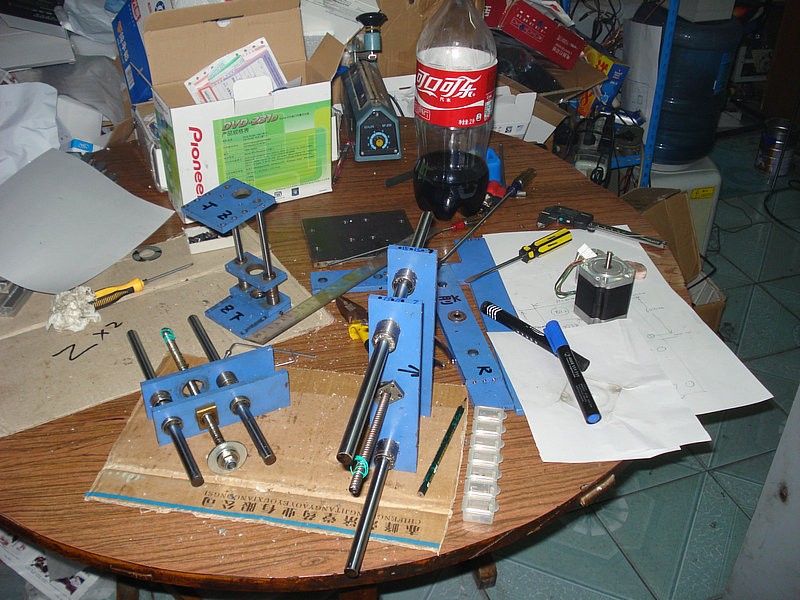

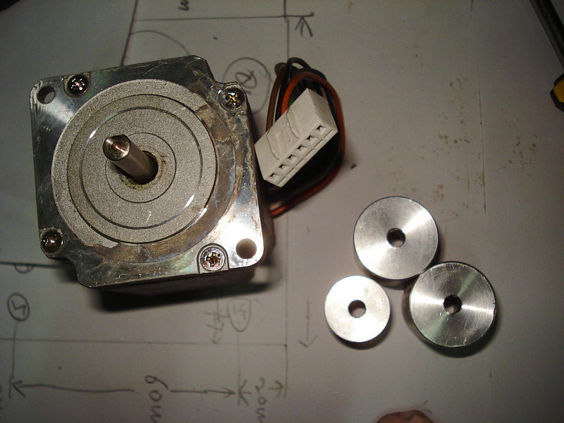

拆了拆了
原本想小改。保留滑动部分,只改外框,前后的Y挡板,两个测立柱,还有Z的上下挡板。我不是职业的,说不出名词,不明白别问我见笑了!
拆开了X,Y,Z,
Z准备彻底丢掉了
然后用原来的X来改Z,行程增加了
原来的Y改成X,同样行程增加
这个桌子就是给大家包货的桌子,很简陋
联轴器三个不准备再买了,直接扩一下电机侧的孔。
上面提到的,第一次去机加工时候拆到了个电子秤上打印部分的57电机。上图给大家看看。

    我那鸡肋雕刻机不折腾他难受,其实是想自己弄个能用的机器。诶。原来这么复杂这么这么复杂。我那Z的电机座,差点用PROTEL画。真的是不会CAD和CAXA。连个安装文件都下不到。

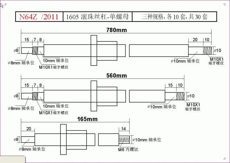

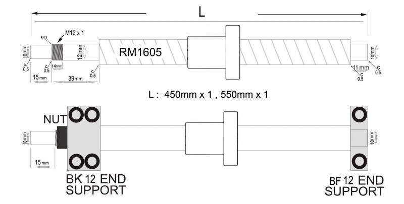

好多朋友和我一样吧,买滚珠丝杠人家包加工,但是不知道咋画图?
发几个参考下
实在不知道咋画,让卖家给我几个样品图。参考
