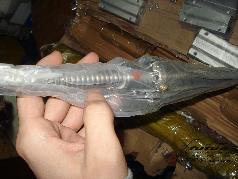

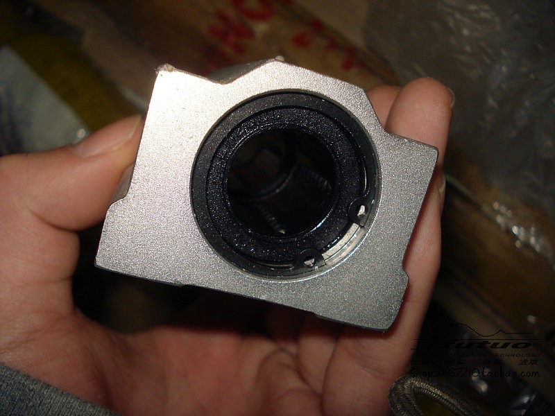

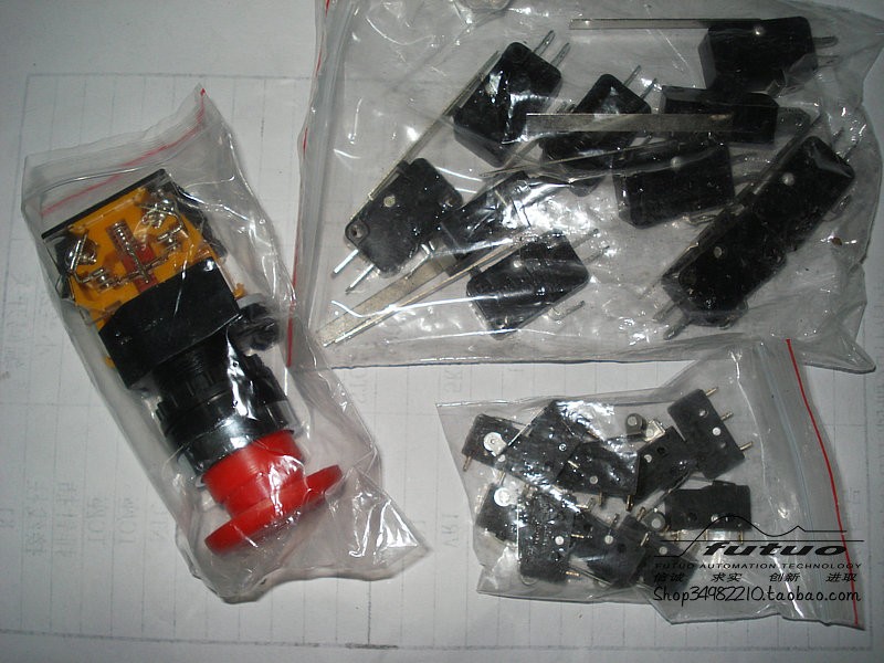

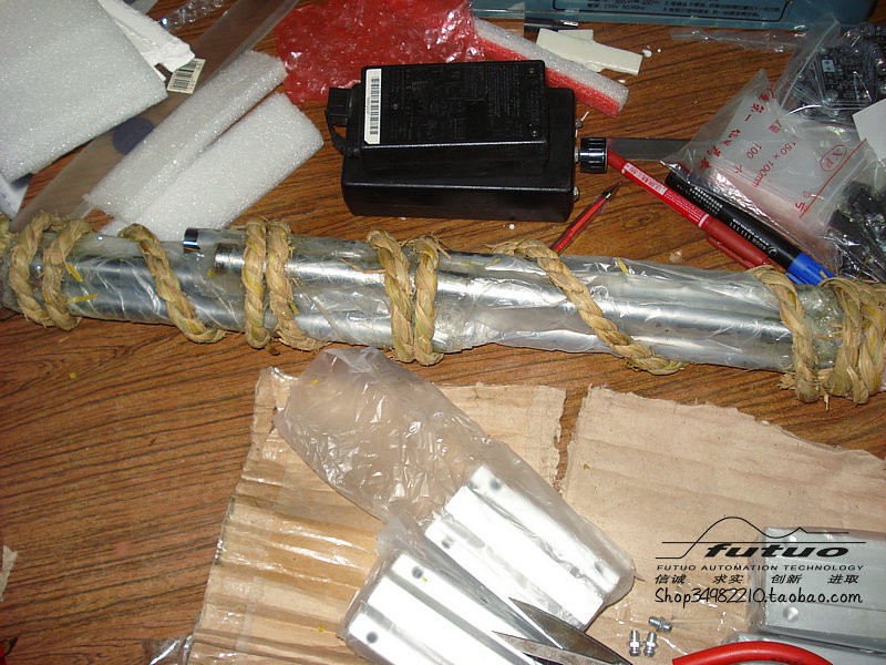

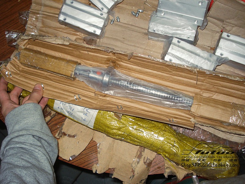

买的急停开关,和限位开关到货了。

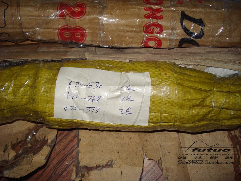

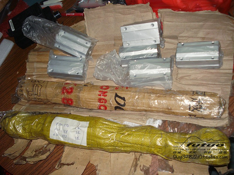

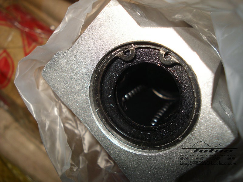

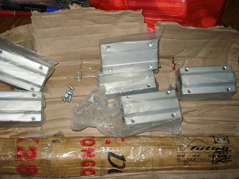

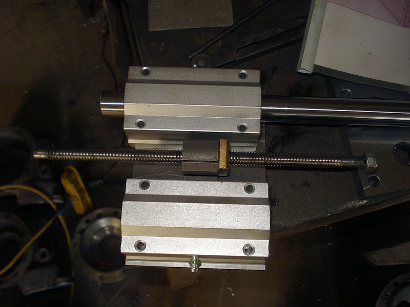

20mm光轴。加长的直线轴承滑动单元到货。
1605丝杠到货!
DSC00287.JPG DSC00288.JPG DSC00294.JPG DSC00289.JPG DSC00290.JPG DSC00291.JPG DSC00292.JPG DSC00293.JPG

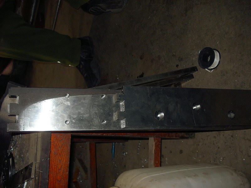

 楼主| 发表于 2011-3-25 12:49 | 显示全部楼层

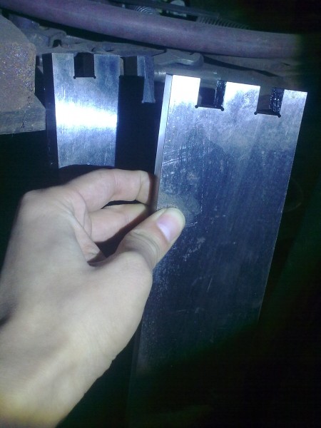

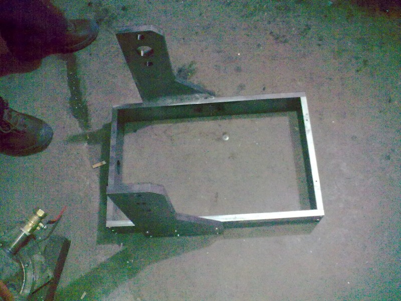

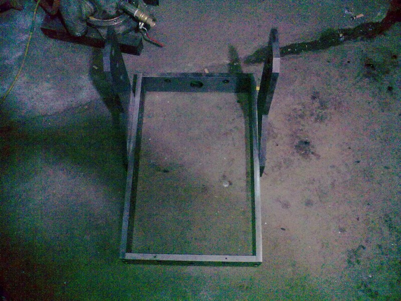

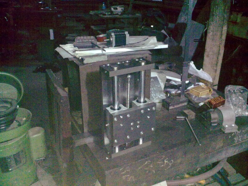

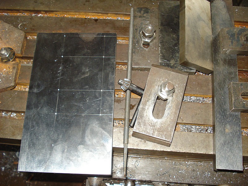

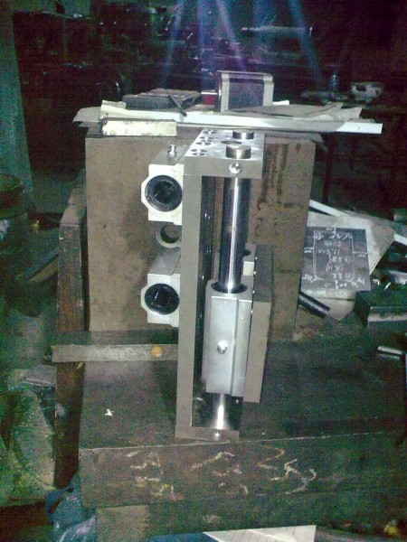

又去了躺机加工。 两个L,X两侧板做好了。后面横拉板,Z的固定板做好了。去时候整在割Y的前后板。
还差Z的上下板没做。另外就是三个轴的丝杠螺母的固定座没有做呢。平台没做呢。

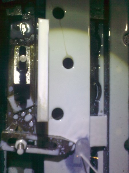

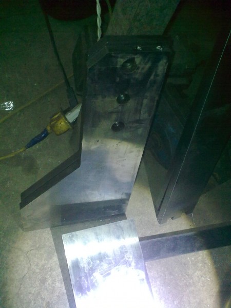

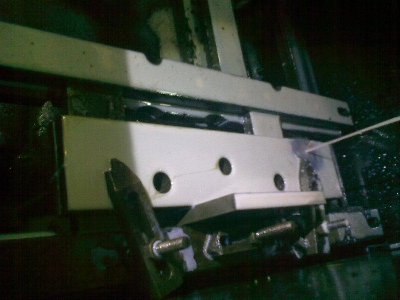

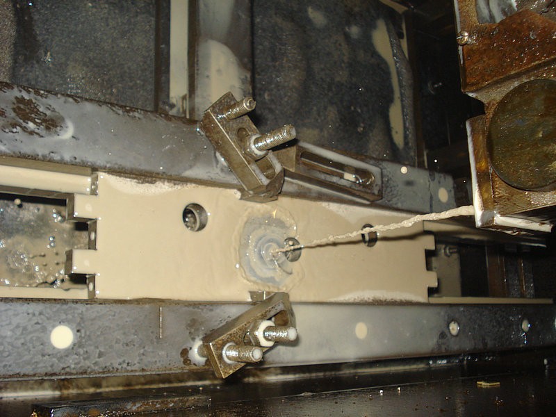

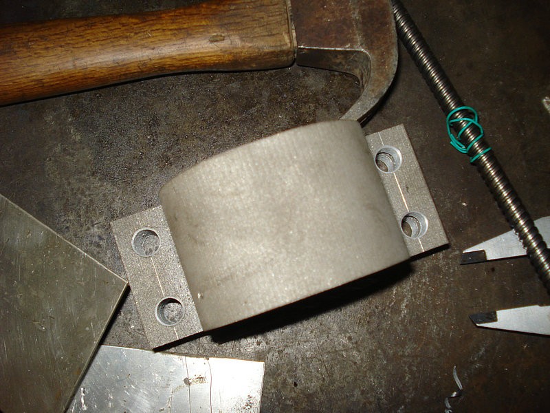

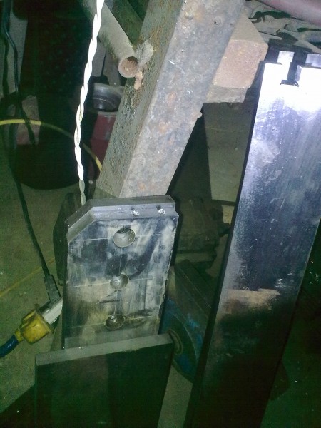

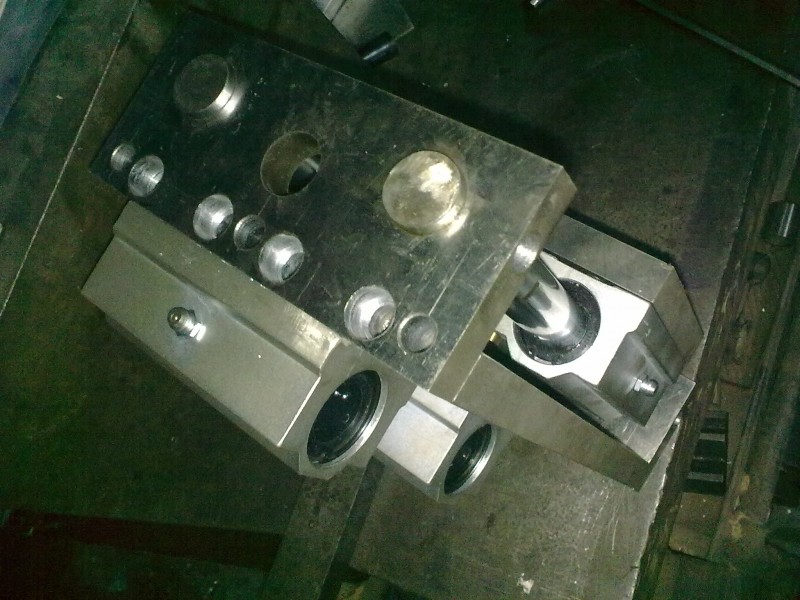

线切割Y的电机固定孔

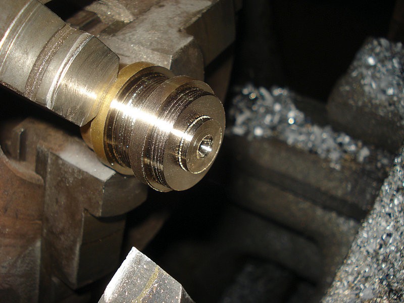

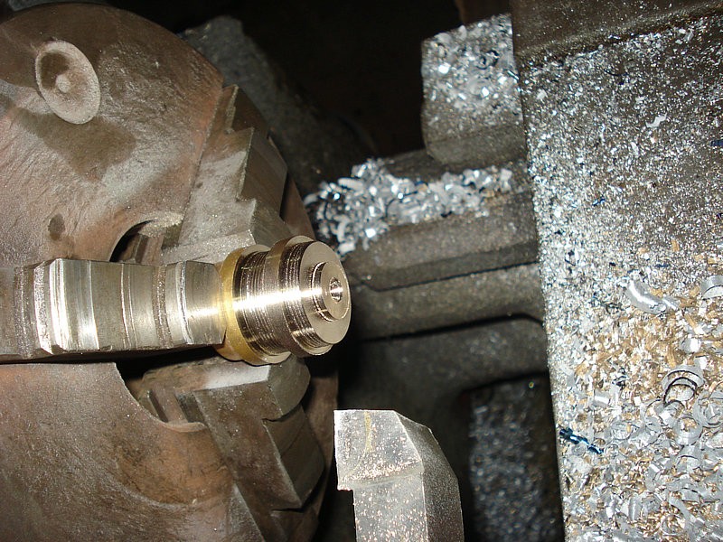

DSC00380.JPG Z的固定部分 DSC00381.JPG 主轴电机夹具 DSC00382.JPG Z的后固定板与X的滑块链接打孔 DSC00383.JPG 侧板 DSC00384.JPG 手电的一节链接管,原来的不好,准备车一个 DSC00405.JPG 另外一张图 DSC00406.JPG

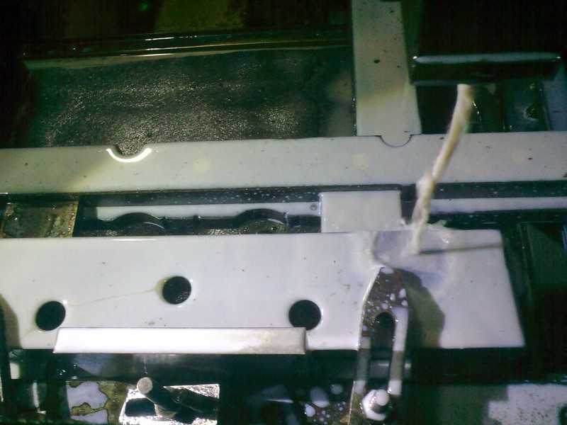

20110323015.jpg 20110323016.jpg 20110323017.jpg 20110323018.jpg 20110330021.jpg 20110330022.jpg 20110330023.jpg 20110330024.jpg 20110330025.jpg 补充几个手机照片 20110323020.jpg 20110323019.jpg

发黑完成了,效果还不错。
只是主轴的夹具有些不合适,要改。另外联轴器要重新买3个。

发表于 2011-4-9 06:04 | 显示全部楼层
联轴器用线切割,明显精度不行!还是买直接点固定马达的夹好像是钢做的,我怎么看人家大多都是铝合金啊,你用钢当然过重了门外汉,说的不对别拍砖

 楼主| 发表于 2011-4-11 03:04 | 显示全部楼层
联轴器用线切割,明显精度不行!还是买直接点固定马达的夹好像是钢做的,我怎么看人家大多都是铝合金 ...
hzcc 发表于 2011-4-9 06:04 https://www.yleee.com.cn/images/common/back.gif
    1,联轴器买的成品,不是线切割的。我用那线切割没那么高级,没有分度头。不会做螺旋的弹簧口的。而且做也没有买划算。
2.主轴夹具是铝材的。不是钢。
