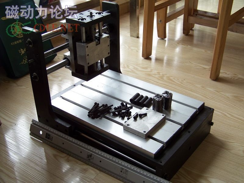

发表于 2011-3-10 16:50 | 显示全部楼层
光架子吗?还有好多折腾的路呢。一起加油吧。PM个链接看下
fish8840 发表于 2011-3-10 14:53 https://www.yleee.com.cn/images/common/back.gif
    不用PM。好东西大家分享!
http://trade.taobao.com/trade/detail/tradeSnap.htm?tradeID=66800990966005
5imx上面看到的。磁动力上也看到了!很漂亮刚好要入手就下单了!
1605滚珠丝杆。20光轴
加厚铁板。。。
工期要10天!
客官来玩啊。

回复 25# 72hour
    移动龙门的。我也看过论坛介绍。
要自己配步进电机是吗?好像带了螺丝和套筒。买电机要注意四个脚都有螺丝位的。我买的就是只有两只耳朵的
联轴器好像也不带吧。看来还有好多折腾空间。加油了!
发表于 2011-3-11 16:03 | 显示全部楼层
回复  72hour
    移动龙门的。我也看过论坛介绍。
要自己配步进电机是吗?好像带了螺丝和套筒。买 ...
fish8840 发表于 2011-3-11 15:18 https://www.yleee.com.cn/images/common/back.gif
    还没到货,图片是别人的!
客官来玩啊。
