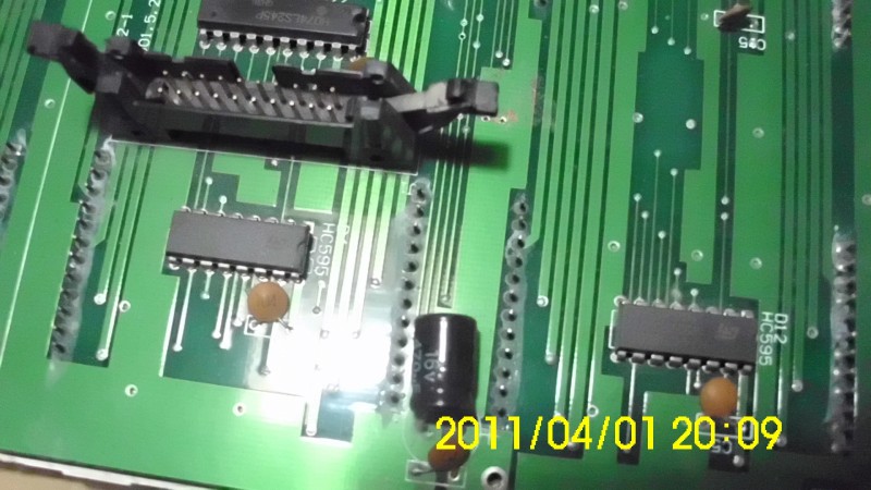

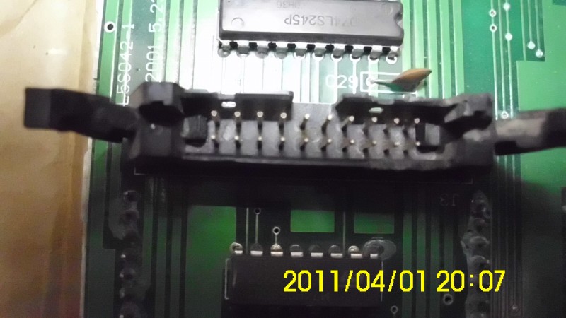

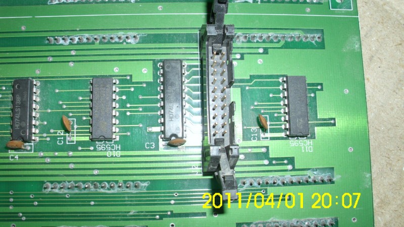

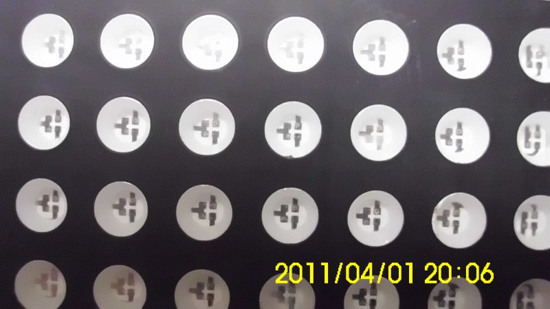

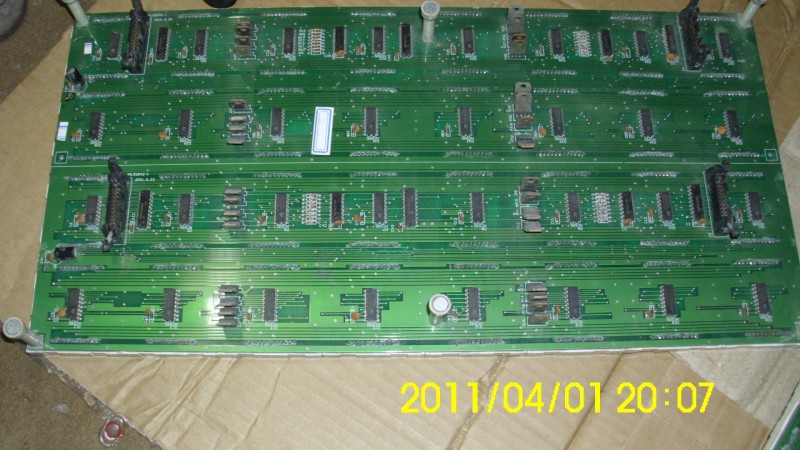

IMG_0800.JPG IMG_0801.JPG 我高了几块这种屏 不知道要配什么样的控制卡 ,请师傅们帮忙看一下 ,接口定义是什么样的。我也不清楚,先在此 谢谢大家

这个屏据我了解595的连接有点特别,不是一般的屏595是横向连接,这个是竖向连接的,好像市场上的控制卡不能用。
我仓库里面好像也有10来块,准备当尸体出。

    只有改595的连接,我以前改过一块,就可以用单片机或者控制卡驱动了。等我找找看,再给你参考图和资料。
