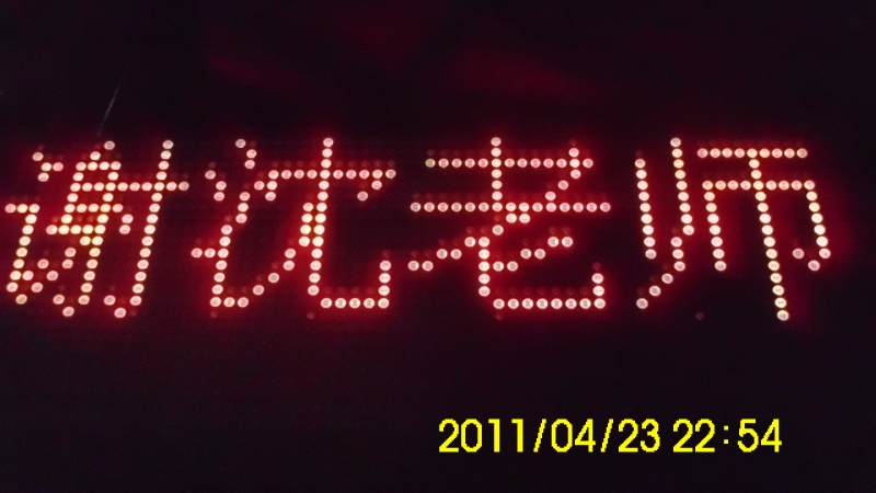

    沈老师  你好  昨天 那个 你改过的 程序 可以编译的  ,但是里面的字 在点阵上面显示的是反的字 ,  不知道是不是取模的问题? 下面是我 重新取得 字模  ,  编写的  研究了好久了  ,怎么还是不好编译 ,   你有空帮我看看  是什么地方错了 ,谢谢你

为什么不能编译,看看下面2个图的区别。
这个  , 号请用半字符,不要用全字符。改了就可以编译。

    沈老师  我这块屏   要是 想让两块屏 串连起来循环显示  是要改 硬件还是更改软件呢
 楼主| 发表于 2011-4-25 21:41 | 显示全部楼层
对了   现在 我这块屏  显示的是 橙色的文字 ,  请问师傅们   程序里要怎么改  才可以显示  单独的 红色或者 绿色
