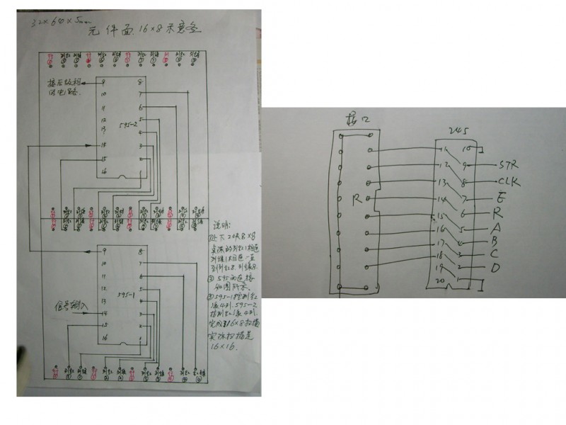

各位师傅请进 帮忙看看 这块屏怎么点亮 求控制卡

   下面这个图就是我当初进来屏的时候测绘的,你先消化一下,如果看不清楚,下载后发大再看
基本原理:以16X64双色为例。
1】这个屏的16个595是全部串联的,而且是一片595-8路输出,4路控制4列红色,4路控制4列绿色,参考我下面的图应该可以理解吧,最后自己再测试一下,是不是和我这个一模一样。
2】一般595的连接,应该是8个595串联控制64列红色,另外8片串联控制64列绿色。
3】根据1】和2】的区别如果要改工作量大的可以哦,哈哈。我以前改了一个模块就没有信心再改下去了。
4】如果不改,市场上的控制卡应该是没有可以用的,只能用单片机控制,有关用单片机来基本显示文字,网上测试程序有的,等我找到再发上来。

看图应该和你的一样。
图都是以前照的,

沈老师  你好 我今天没事研究了一下 这块屏   上面有32块  595,6块  HD74LS245P.   4块 HD74LS138P,
其中32个 595  分为两组,每组16的 并且全部是串联的     ,这样的话  不改模块  不行吗?   如果要用单片机  不改硬件  可以点亮显示文字吗?  如果可以   可以推荐一款 单片机   我到你淘宝里面去拍  ,谢谢

你这块板是上下两个四字屏, 可以用连线连成8字屏。
如果是沈老师说的那样的电路, 只能用单片机自己编写程序, 如果你以前没有编过正常驱动电路的程序, 直接编这个可能有相当的难度。
