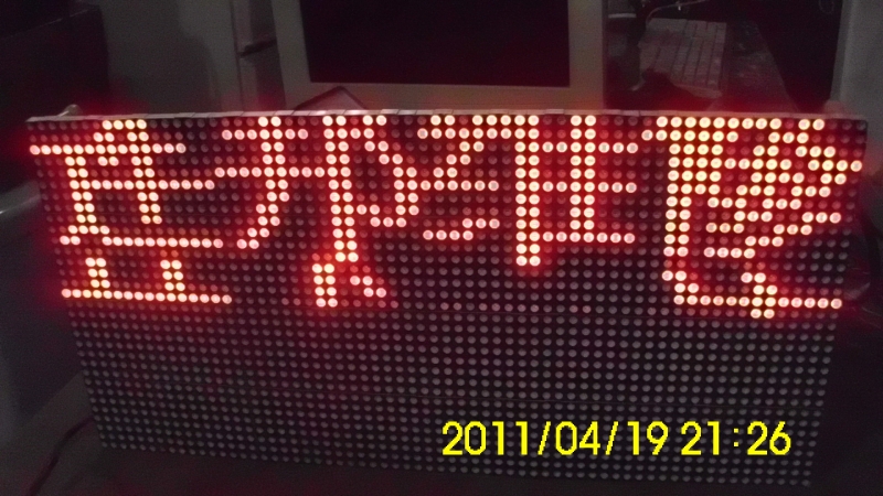

各位师傅请进 帮忙看看 这块屏怎么点亮 求控制卡

    刚才试验了一下论坛提供的资料,可以显示。
单片机24M,连接方法
#define SCAN P1 //行驱动接到P10-P13
sbit DS=P3^4;     //595 R
sbit SHCP=P3^3; //595 CLK
sbit STCP=P3^2; //595 STR
sbit OE=P3^6;   //595 OE
改管脚.rar (81.2 KB, 下载次数: 262)

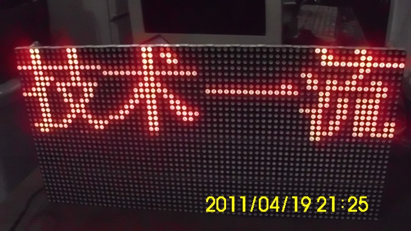

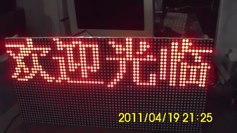

回复 11# shqi2003
    沈老师 你好 我的 屏  现在 可以点亮了  用的你发的 程序,   现在 我该怎么自己 该上面 显示的字呢 IMG_0863.JPG IMG_0864.JPG IMG_0865.JPG
