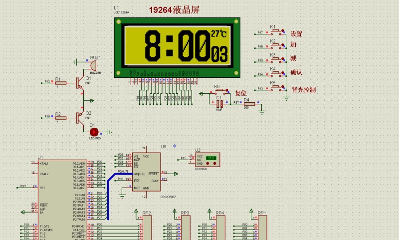

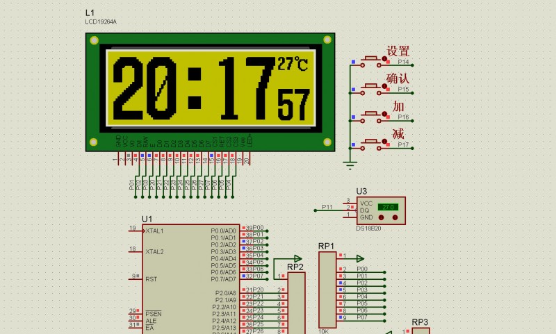

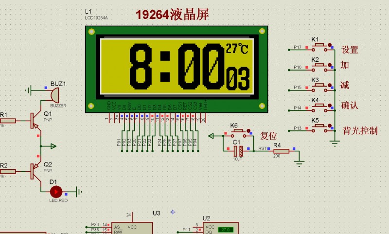

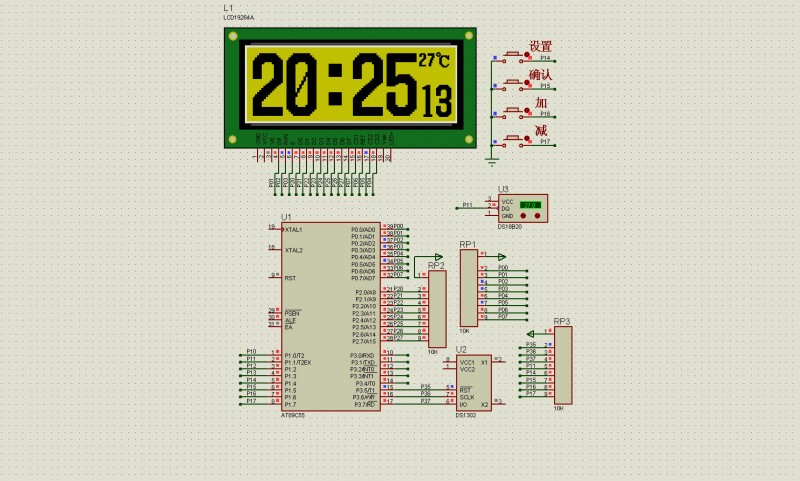

清明放假,又弄了个简单的19264液晶时钟,用DS1302和ds12cr887时钟芯片,分别两个对应程序。只有时、分、秒和温度显示。
呵呵……采用32x64的数字图片来显示小时和分钟,秒则用16x32的数字图片,温度只能用8x16的字符显示两位温度数值。

我是用Proteus7.7_SP2仿真的。
19264液晶时钟.rar (259.69 KB, 下载次数: 1173)
再上DS1302时钟芯片的程序:
LCM19264_DS1302.rar (243.19 KB, 下载次数: 1162)

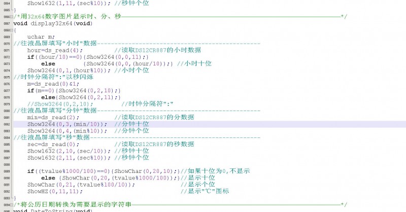

  我已经增加了时钟分隔符":"以秒闪烁。很简单,改一下下图中的语句就行了,就不更新已经上传的程序了。
