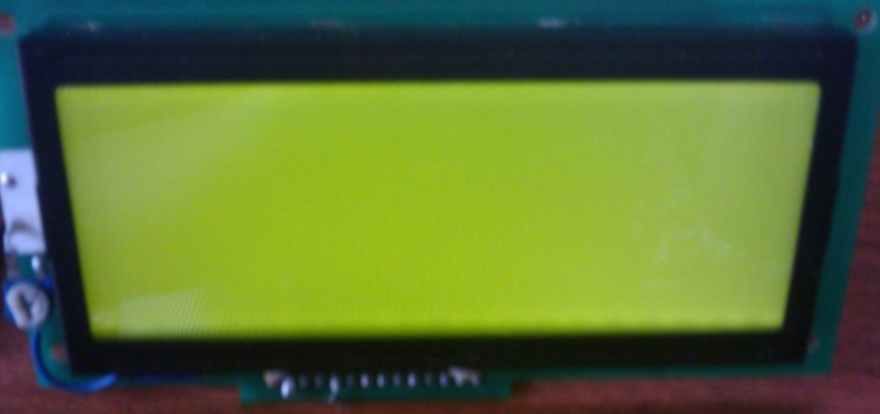

想试试DS12C887的精确度,买啦几片,擦了2楼的程序,全屏空白, b.JPG 不更改接线(只把1302的接线接上),撺回1302的程序可用,不明白,如用887的程序应最少有温度显示啊,

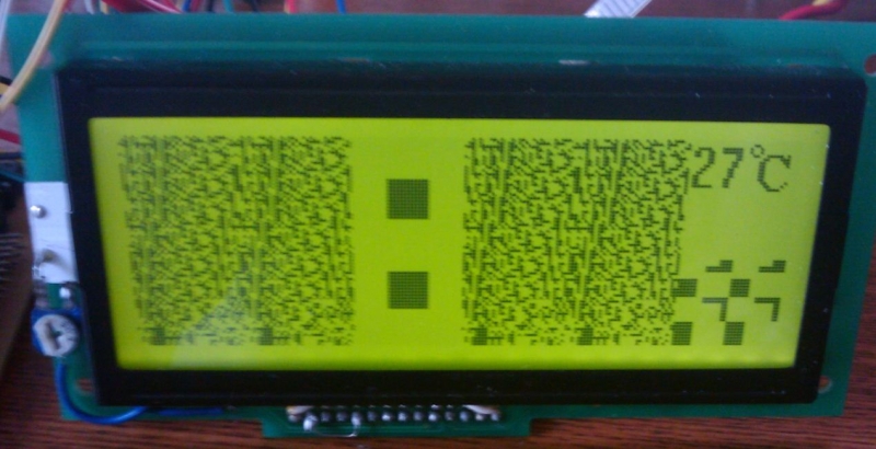

如果两个程序都不接时钟芯片的话应是显示这样的, a.JPG [img][/img]

    请仔细检查连线,单片机电路有没有正常工作,有网友成功了,我的实物都可以显示的。

  我在没有更改电路,直接擦两种程序(1302和887),都不接时钟芯片,1302程序有显示。887的空屏。
用对应的程序装上各自的芯片,1302的正常,。887的还是空屏,
我只换芯片不会影响电路吧。
我看两种程序与19264的接线是一样的,只是时钟芯片不同,

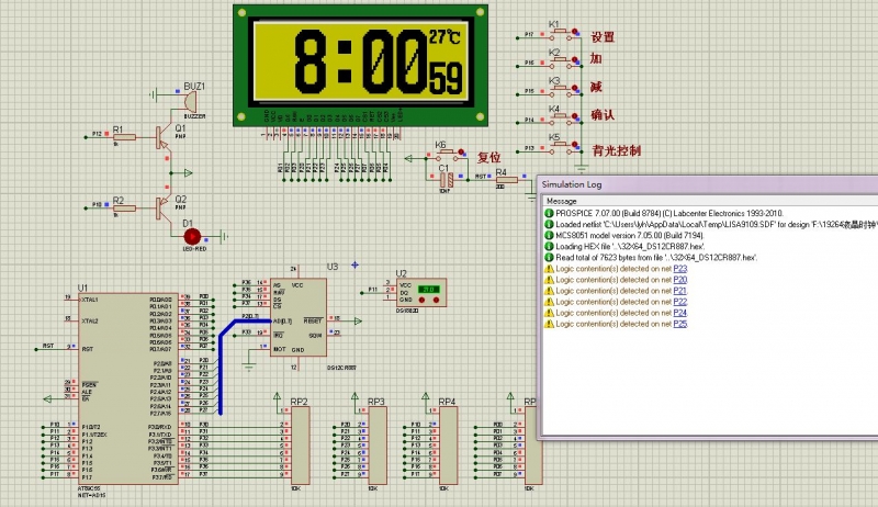

今天再烟酒一下,发现原来仿真有问题,不知是那里的问题呢?还有就是19264的D0-D7和887的D0-D7同时接在P2呢?=P2.0要接上两个D0?
