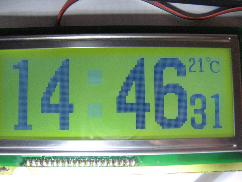

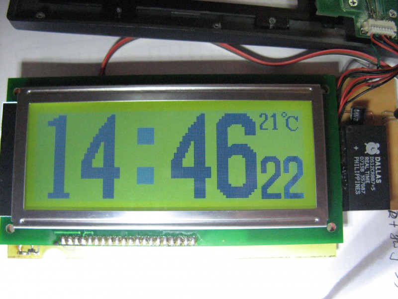

[其他综合] 19264液晶时钟,DS1302和DS12CR887,带Proteus仿真

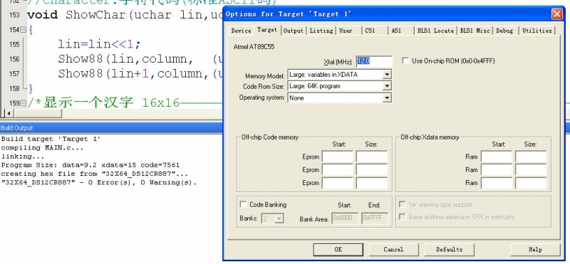

编译遇到的问题
Program Size: data=22.1 xdata=0 code=7374 lcd19264_DS1302_ok_00
void Show88(uchar lin,uchar column,uint address)
{ for(i=0;i<8;i++) Write_data( CBYTE[address+i] );
Show88(lin,column,  (uchar)(ASCII816[(character)]));
Program Size: data=27.1 xdata=0 code=7411 lcd19264_DS1302_ok_01
void Show88(uchar lin,uchar column,unsigned char  * address)
{ for(i=0;i<8;i++) Write_data( CBYTE[(unsigned char  )( address+i)] );
Show88(lin,column,  ASCII816[character]);
Program Size: data=26.1 xdata=0 code=7482 lcd19264_DS1302_ok_02
void Show88(uchar lin,uchar column,unsigned char   address[])
for(i=0;i<8;i++) Write_data( address);
Show88(lin,column,   (HZTable[hzcode]));
c51特有的变量 CBYTE
编译参数都必须用Small: variables in DATA
不能使用XDATA,原因不明
Program Size: data=9.1 xdata=11 code=11806 lcd19264_DS1302_ok_03
只有lcd19264_DS1302_ok_03可以使用Large: variables in XDATA参数。但生成的代码多。原因不明
我用Keil 编译c51习惯用Large: variables in XDATA参数编译代码。
楼主原来的代码用了一个c51特有的变量CBYTE,而且只能使用Small: variables in DATA参数编译,不易于移植其它单片机。我修改了一下,但是生成的代码有11806(原来的是7374),仿真文件我稍微排版了一下。换成AT89C51RD2仿真器件,不然11k的代码无法正常运行。

回复 24# 狗狗百里游
    我的可以用Large: variables in XDATA参数编译代码,我的KEIL软件是V4.02版本。
发表于 2011-4-17 19:07 | 显示全部楼层
我用的KEIL是3.60版本
可以在Proteus7.5sp3的版本下的AT89C51RD2器件成功仿真。
Program Size: data=9.1 xdata=15 code=7578
仿真失败,所以我才去掉c51特有的变量CBYTE,用数组形式修改代码。
