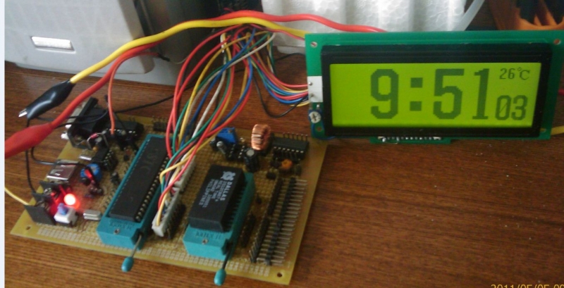

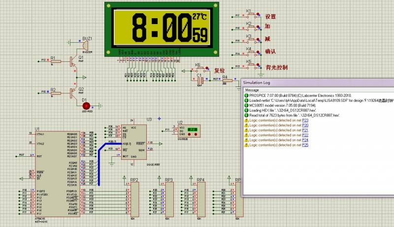

回复 41# dgcplyh
    液晶和887共用P2做为数据总线。
发表于 2011-5-4 22:10 | 显示全部楼层
回复 42# qpzmg
    那出问题是不是跟仿真那有问题有关呢?
发表于 2011-5-4 22:21 | 显示全部楼层
回复 42# qpzmg
a.JPG b.JPG 其实这两个的接线是一样的吧?我只是把时钟芯片拿掉,不管擦那个程序应都有显示才对啊?
发表于 2011-5-5 09:50 | 显示全部楼层
回复 42# qpzmg
哈哈今天天气好,重擦一接就OK,也不知道问题在那。
先跟电脑对上时钟几天再说
现在还有一个问题:每次开那时间都重新在8:00开始,是程序的原因还是887内部没电,还是887是坏的呢?

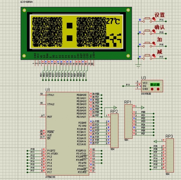

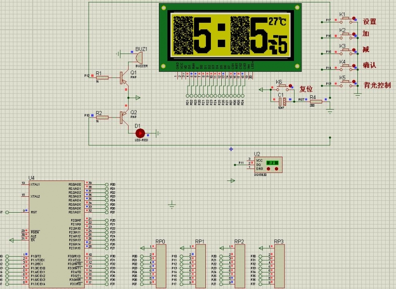

发表于 2011-5-5 17:13 | 显示全部楼层
我用的KEIL是3.60版本,之前遇到的问题
用Small: variables in DATA参数
Program Size: data=22.1 xdata=0 code=7374
可以在Proteus7.5sp3的版本下的AT89C51RD2器件成功仿真。
用Large: variables in XDATA参数编译代码
Program Size: data=9.1 xdata=15 code=7578
仿真失败,所以我才去掉c51特有的变量CBYTE,用数组形式修改代码。
我想我已经知道原因了。我之前修改的代码,传递了了数组变量,所以用Large: variables in XDATA参数编译代码,会失败,
修改成传递数组变量的指针后,不会再出错了。估计是c51编程需要有【堆栈】的考虑。
 楼主| 发表于 2011-5-5 20:16 | 显示全部楼层
回复 45# dgcplyh
    每次开那时间都重新在8:00开始,那是因为在程序里初始化887芯片的函数中我写了8:00进去,你可以把写时间那三句删除了,重新编译后再刷到你的单片机。
这个固件就是不会每次开机时间都在8:00了,
32X64_DS12CR887.rar (5.49 KB, 下载次数: 247)
发表于 2011-5-5 23:15 | 显示全部楼层
回复 47# qpzmg
多谢指点
我今天已经搞好,不过只删了最后一句
