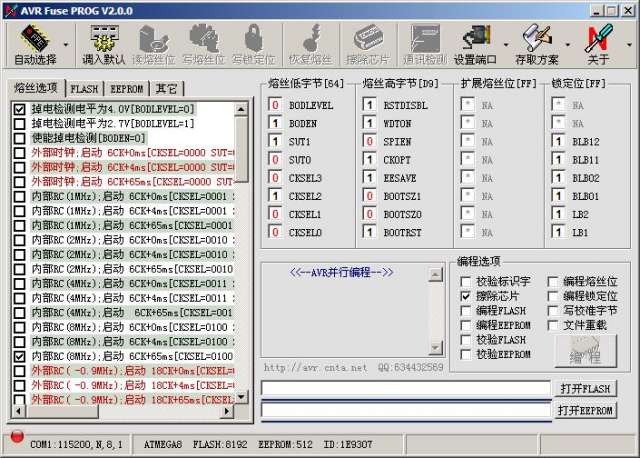

fat老师 上次吴老师放上来的您的固件熔丝是这么烧么?

原帖由 ssneao 于 2009-6-1 12:24 发表 https://www.yleee.com.cn/images/common/back.gif
3661
兄弟您太客气了,千万别叫我老师,我可是个菜鸟。您上面的图熔丝对应的是8M内部振荡的。建议您下载安装一个M8HVPRO软件(http://avr.cnta.net/hvpro/hvpro.html),这是个高压并行编程器的烧写软件,熔丝的定义我平时从来不记 ,都是从它里面直接查,只要在左边栏里选好配置,右边的熔丝位就对应列出来了。即使没有对应的编程器硬件,用它来查熔丝设置也很方便。
