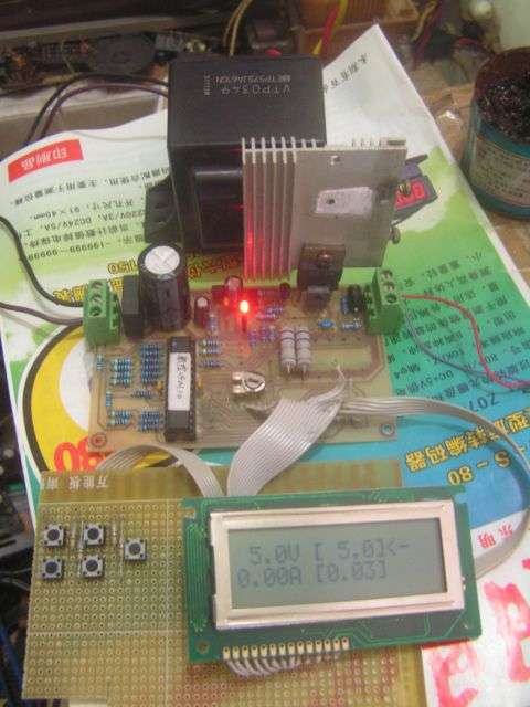

发表于 2009-6-3 18:53 | 显示全部楼层

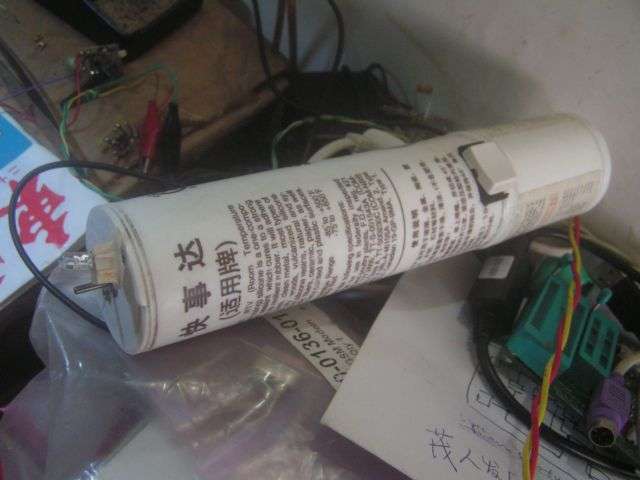

有朋友要实物图,下班后拍的,光线不太好,反正是做得也难看,正好一暗遮百丑
顺手拍张俺那个用玻璃胶筒做的电钻,钻头旁边的LED本是想用来照明的,但胶水粘不牢掉下来了

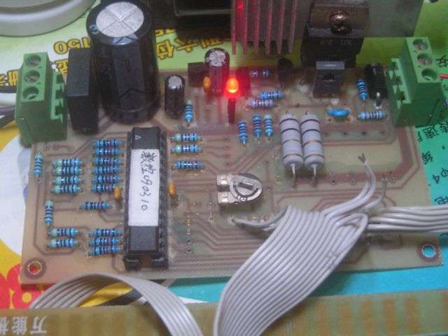

 楼主| 发表于 2009-6-3 20:29 | 显示全部楼层
做得不错嘛!
左上角接线端子和电解电容器之间的黑色方块,是桥式整流器,还是电容器?
发表于 2009-6-3 23:01 | 显示全部楼层
原帖由 无锡风 于 2009-6-3 20:29 发表 https://www.yleee.com.cn/images/common/back.gif
呵呵,是个6A的整流桥
