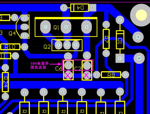

交流电压没有了
按傅老师提供的方法(223楼),对照我抄的PCB,原来我抄的PCB上两个功率管均有一个104电容接地的,Q1的e极和Q2的b极,正好有地方,我将这两个电容拆了,直接接了一个104电容在Q1的e极和Q2的b极之间(到地的没有了),呵呵,用我改的版本,交流20V档在8M下也测不到交流电压,似乎问题已经解决了。再换阿照的两个固件,同样刷8MHz,AZ:4M-09-05-27(电流显示试修改).hex,测量结果是0,另外一个AZ:4M-09-05-25(分压比已校正).hex,测得0.04V,似乎也可以忽略不计,因此,我觉得此法可以解决输出端混合交流分量(自激 or 感应)的问题。
我的接法如图,原来黄色(竖放)的两个104接到地,拆掉,现在改成粉红(横放)的一个104接Q1的e极和Q2的b极之间。
 楼主| 发表于 2009-6-2 17:09 | 显示全部楼层
原帖由 fujiachun 于 2009-4-9 07:22 发表 https://www.yleee.com.cn/images/common/back.gif        (223楼)
进一步,我的PCB上的C13已经卸下了。分别在大功率管的BC,CE极并联小电容,从200到104,最后发现104的效果比较好BC和CE极并联后都可以消除高频自激,但是在CE并联后如果降低分压比高频自激会出现,在BC极并联后降低分压比没有高频自激出现。 ...
原帖由 fat 于 2009-6-2 16:21 发表 https://www.yleee.com.cn/images/common/back.gif
按傅老师提供的方法(223楼),对照我抄的PCB,原来我抄的PCB上两个功率管均有一个104电容接地的,Q1的e极和Q2的b极,正好有地方,我将这两个电容拆了,直接接了一个104电容在Q1的e极和Q2的b极之间(到地的没有了),呵 ...
原来是“硬件问题”?!
现在,对于 fat 关于“自激”的测试,容易理解了——还是需要穷追不舍,才行!
发表于 2009-6-2 18:14 | 显示全部楼层
呵呵,是啊,还是要穷追猛打,把这个设计玩透了,准备开始试验串口设置。

发表于 2009-6-2 21:03 | 显示全部楼层
老冯请注意休息,身体要紧,鱼刺拔出来也要注意休息。阿照的程序跳动的问题我也算了下,好象就是AD的LSB换算的电压决定了的,也许这也是作者只做到显示小数点后一位的原因,今天我有中在外面跑了大半天,下午回来后试验了傅老师的方法解决了交流分量的问题,心情大好,决定今晚放松一下,看看电影,串口的事就有空再说了,也许,晚一点看完电影如果有精神再看看作者关于I2C的说明文档
