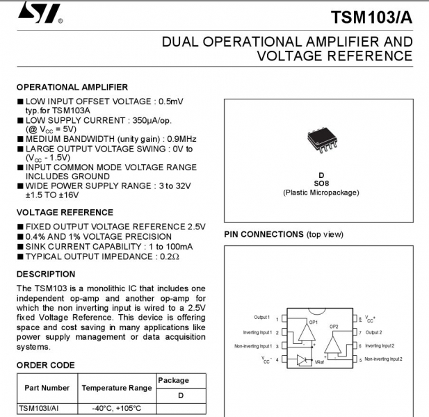

    楼主,103A的全称是什么?很想买这样带基准的比较器用。

拆了调压开关电源输出就11.5V 在R53上并上10K的可调电阻 输出在11.5-23V之间!再高再低就没有弄了怕烧电源啊!
 楼主| 发表于 2011-5-3 12:44 | 显示全部楼层
弄错了 并上10K可调是在15-23v之间。要再调低就要把R53换成可调试了

    我是从边上撬开这个壳子卡的很紧啊!你发的是K33403我的这个是K33402是不带UPS功能的。看他们的调压结结构差不多的 1105022145b10b528b1f51e24a.jpg 开关的上部分就是调压的,你看看与他相连的三脚的线路走向中间脚有三路1通过一电阻与电源输出相连(我这个是标R54阻值标1502)、2是连103A的2脚、3是通过一电阻接地的(标R53阻值标58B)剩下的两脚是各连电阻一脚另一脚是接地的,开关其实就是通过并联电阻调节电压的!
