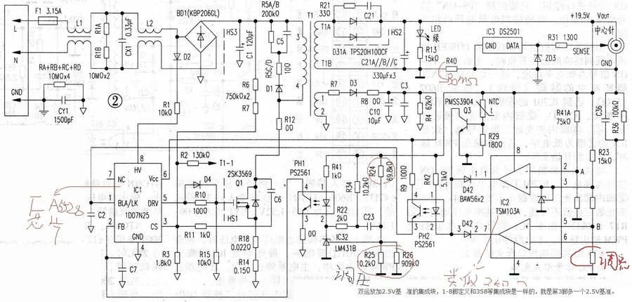

    我本意是拆了5v的usb可以减少损失 要不还可以单独用。。。。。。

    5VUSB这个本应是低压输出,一般也没那么容易坏的吧!电路比较简单你可查下具体哪里坏了。
发表于 2011-9-9 12:47 | 显示全部楼层
回复 51# sswwqq
   5vUSB 就是那个8脚的芯片烧了啊 估计是超压了?
发表于 2011-9-9 18:20 | 显示全部楼层
如果纯坏了那个八爪那换IC就行了,就是多了点麻烦吧!支持LZ的钻石精神!加油!!!!

发表于 2012-5-10 12:53 | 显示全部楼层
我有一个这样的电源,之前一直用的好好的,昨天突然出问题了,上电那瞬间电压时输出电压,然后就开始往下掉,不到一分钟就掉到0V,高压端电容储电能力正常,万用表测得电容两脚电压是341V,今天在USB口接一个自己做的4057充电板再上电发现电源打嗝,USB口输出电压在2-5V间徘徊,期间还有噗-呲-噗-呲的声音,声音不大,大概一秒一个循环的样子。有那个老鸟知道是什么原因呢?盼赐教
