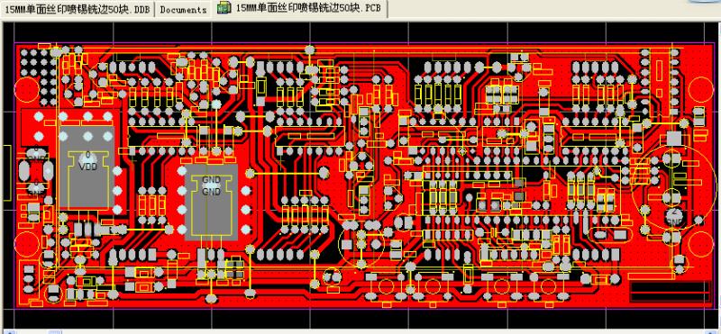

已经送厂加工,定了60块。
忘记说明了,在冯老师PCB的基础上修改了一下,减少了一根164到LED的跳线;增加了遥控接收头的位置,可以加遥控功能;数码管跟秒点、按键、电源座等元件的丝印放到了背面;LM317、7805位置可以使用TO-263封装的LT1084、LM2940-5.0等直接代换。

因为清明节假期、不方便上网,今天才打开 李老师修改了的加工版PCB文件:
先睹为快!

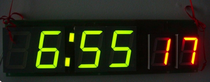

我觉得秒点还是要用老沈的那种方形的。还有精度怎么样?
另外个人觉得能直接看到跳秒的感觉最好!
上一个我焊的老沈的钟。时分时2.3寸,秒是1.8寸。
为什么不使用DS12887啊!毕竟板子都做了,还是要求精度高点啊!
发表于 2010-4-6 09:24 | 显示全部楼层
回复 169# sundey
    图片怎么没上去?再传!秒点一定要摆成斜的才美观!
