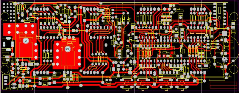

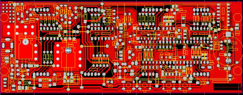

刚才又调整了一下PCB....
1、如果没有“颠覆性”的意见——譬如 王兄之前提出的“独立秒点”问题——就基本上决定采用单面环氧板了。
2、我的DOS版里,没有 TO-263的封装——李老师如果想加的话,请告诉我具体的尺寸。
3、IO多余端口加排针,已经没有位置了——需要引出的,就自己直接“跳线”引出罢。
4、附上“基本完成”的PCB拷贝图;附上“基本完成”的电路图......
1.8’双色数码管时钟电路图 20100328.pdf (152.92 KB, 下载次数: 195)
5、数量,按50块计划......采用单面环氧板,124平方厘米......是属于“大板”、一般数量(对于我们是大批,对于厂家是少量)
     李老师和 c.pc龙兄两位,能否分别报个你们那里外工的实价——“择优(优惠)录取”。
     我是实话实说,为大家省银子,物请两位不要介意——因为价格是厂家决定的,你们那里各有千秋!

TO-263-3的封装图
单面环氧板,丝印字符、阻焊(可选蓝、绿等)、喷锡、铣边,15MM厚板材;制版费 124*0.4=37.2元,板子费用 124*0.04=4.96元* 50块=248元,加上制版费,共285.20,平均每块5.70元。这是从线路板厂申请到的价格。

    3、李老师的“263封装的1085-ADJ” 没有说明其管脚定义?
    我刚刚在网上搜索了快一个小时了,居然没有找到“1085-ADJ”的手册——不是网页上不去,就是没有PDF文件???
    李老师能否上传1085-ADJ的技术资料,或者说明1085-ADJ三个引出管脚和散热板端的定义?
发表于 2010-3-28 21:45 | 显示全部楼层

是不是这个:
APL1085b6.pdf (201.08 KB, 下载次数: 147)

我这里申请到的价格是制版费50元,板子费用 124*0.05=6.2元,平均每块7.2元。李老师那里价格优势明显!
用CM-1板材是制版费50元,板子费用 124*0.025=3。1元,平均每块4。1元。
