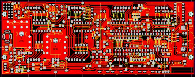

因为清明节假期、不方便上网,今天才打开 李老师修改了的加工版PCB文件:
先睹为快!

按 沈老师指示,提供初始版的明细表——主要的元器件,大多在这里了:仅供参考
PROTEL-SCHEMATIC Bill of Material For 164rg18   14:55 4-MAR-2010  Page : 1
器件                    数量     说明(可能会有少量电阻电容的封装出现“重复”)
1.8’数码管            4         双色或者单色皆可使用此电路板——“转换”或者“单一”
                                     把从左到右排列的第二个数码管的小数点、和第三个数码管(倒着安放)的小数点;
                                     组成“秒点”——取代外加的双色发光管。
电阻68                 28    数码管的“段”限流电阻——阻值可据电源电压和数码管情况、适当调整—— 一般在51~100Ω
                                  ——在89s51单片机芯片下方、同时安排了两个贴片电阻串接(替代)的焊盘
电阻100*             2      小数点限流电阻 --阻值可据数码管情况调整
电阻220               2      小数点限流电阻 --阻值可据数码管情况调整
电阻1K1*             1      317分压电阻 ——按317输入12v/输出电压7.5v之计算值
电阻220               1      317分压电阻
电阻4K7/10K           5
贴片电容12P            2     DS1302 调整用,安排了双重位置、以方便调整容量、调整时钟精度
贴片电容20p            2     89s51  晶体用
贴片电容104            4     电源去耦
贴片电容10u            1     电源去耦  89s51/89c51
瓷片电容104            6     电源去耦
电解电容47u/470u    3     电源去耦
二极管4001                     1/3/7 保护二极管、及“红色显示减压”
                                     ——均衡双色切换的亮度差异——如仅用单色,数量可减少甚至于取消
晶体 12M                1     配合 89s51/89c51 单片机
晶体 32768             1     配合 1302
89S51/89c51          1     51单片机
DS1302                  1     时钟芯片
DS18B20                1     温度显示 ( 功能可选)
集成电路74LS164      4     数码管串并驱动集成电路,亦可使用74HC164(直接代换)
三极管8050              2    “秒闪”+蜂鸣器(闹钟)——驱动控制——蜂鸣器(闹钟)功能可选
三端稳压器317          1     提供12v>7.5v的稳压输出——如果直接使用7-9v的输入电源电压,可不用安装317
三端稳压器7805        1     单片机和其他集成电路供电
按键开关                  4     设置1302时钟参数键盘——在pcb上、留有4个按键位置,并有2.54-5引出线位置
2.54排针                 ?    89s51 ISP接插件、及其他需要接插件处
电源插头12V            1     pcb上面留2.54-2位置(可选)
备用电池3V6            1     可充锂电池2032——pcb上留有电池座位置;并2.54-2引出线位置——亦可使用其它类型的备用电池
以下为“可选”元器件(可不必安装):
集成电路DIP插座             dip40x1/dip14x4/dip8x1——对应于51/164/1302——集成电路如果直接焊于PCB上面,即可省略
MAX 32KHZ            1    (仅保留DIP14的安装位置)
法拉电容109            1    (1302断电保护用,和备用电池“二取一”即可)
蜂鸣器  5v               1    (pcb上面留有蜂鸣器座位置、并有2.54-2引出线位置)——蜂鸣器功能可选
led 贴片发光管          1     电源指示 (可省,仅为调试时观察方便)
红绿显示转换开关       1     pcb上面留2.54-3位置(可选)
发表于 2010-4-7 20:19 | 显示全部楼层
冯老师,这个是最终加工版,右下角加了遥控接收头。
