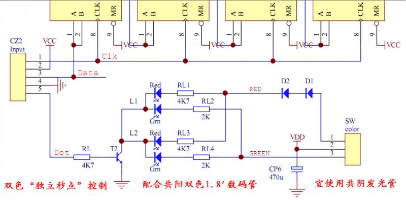

      我是不是“被忽悠”(被暗示)了?
      应该是“选择5mm共阴的”发光管,才比较好罢!
      上面,是我“原来”的“独立秒点”控制电路图。
      由于MCU的Vcc=5V、小于数码管的供电电压Vdd=7~9V,以NPN管来控制“共阴秒点发光管”,就比较方便......
      而如果使用“共阳秒点发光管”,电路逻辑就比较麻烦了?
      李老师有没有“5mm共阴双色数码管”?
      数量能够保证提供吗?
发表于 2010-3-25 17:24 | 显示全部楼层
哦,原来是我理解错了,我想的是既然数码管是共阳的,秒点也是共阳的,才便于编写程序的,呵呵
共阴的手头没有,周末去电子市场的时候看看,价格应该差不多的。
