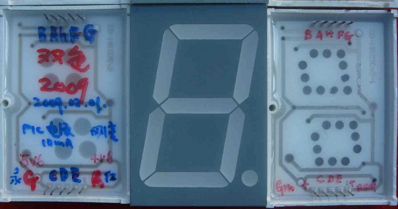

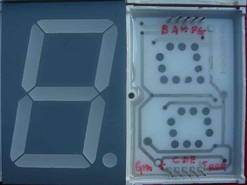

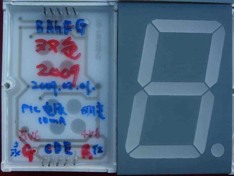

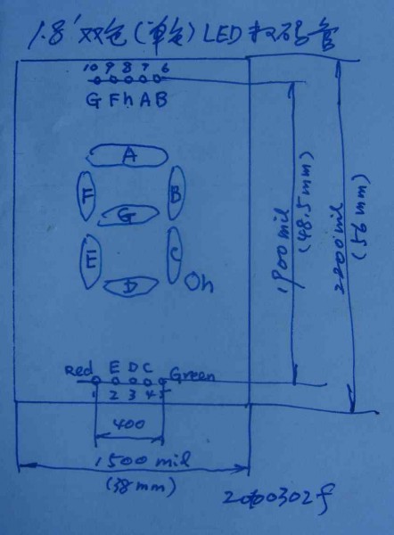

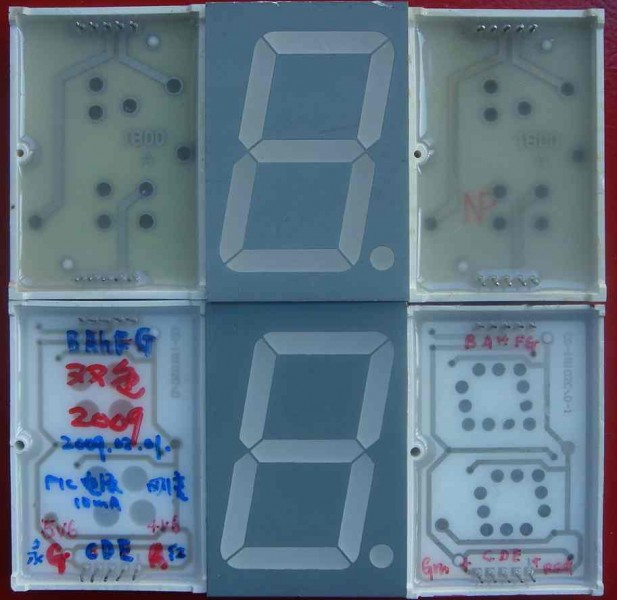

1.8'双色数码管能否上个引脚接线图
倪大德 发表于 2010-3-17 17:31 https://www.yleee.com.cn/images/common/back.gif
请 倪工审核:
 楼主| 发表于 2010-3-19 12:18 | 显示全部楼层
手头有这种数码管(无论是单色还是双色)的朋友
能否抽一些时间,确认一下:
上面照片里 1.8'双色数码管的封装,是否正确无误?
我一直不敢交付外加工......
替需要这种PCB的朋友,谢谢您了
——在下、现在被屡发的“低级错误”吓怕啦!

谢谢 上海张兄、沈兄和  苏州王兄,给我验证了和1.8'数码管相关的封装和尺寸参数;
