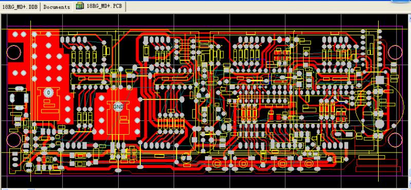

发表于 2010-3-26 22:37 | 显示全部楼层
如用独立秒点的话,不如就再增加一个口(总之口有富余的),红、绿秒点分别单独控制,手动的转换头也省了,想要那个亮,由软件控制,硬件也没有多少增加。一家之言,仅供参考。

 楼主| 发表于 2010-3-27 06:50 | 显示全部楼层
如用独立秒点的话,不如就再增加一个口(总之口有富余的),红、绿秒点分别单独控制,手动的转换头也省了, ...
fxhfxh 发表于 2010-3-26 22:37 https://www.yleee.com.cn/images/common/back.gif
谢谢参与讨论!
不过,“显示颜色”的切换是否“自动”,和是否采用“独立秒点”无关;和采用一个IO口还是两个IO口,亦“无所谓”;
现在的情况是,“整块PCB的面积”不想再加大(出于和现成的外壳配套、以及成本的考虑)。
自动切换还需要增加好几个三极管和电阻......
在双面板的情况下,安排还有一些难度;在单面板的情况下,就更加难了(焊盘不宜太小)。
比较合理的方式是,需要自动切换功能的话,“自己”增加一块“小板”(洞洞板即可)、同时另外增加相应的软件功能——好像不是所有要这款PCB的朋友,都是需要这个功能的?
我的“看电脑屏幕”的
  \ _____\
   (_)-(_)  找不到了......打字好难!
 楼主| 发表于 2010-3-27 07:00 | 显示全部楼层
再次强烈要求具有独立秒点。价格无所谓,反正自己玩的。
旁听生 发表于 2010-3-27 00:09 https://www.yleee.com.cn/images/common/back.gif
不必“再次强烈要求”啦!
我花费两个工作日的时间——效率很低哦......老了,不行啦——已经“基本”修改完了。
现在的问题是:
单面板,还是双面板?
要不要”在板“加“双色显示自动切换”电路部分?
暂时性的不方便打字——先上图看看罢......单面板,尚未敷铜......
 楼主| 发表于 2010-3-27 07:09 | 显示全部楼层
如果大部分需要这款PCB的朋友,
都认为需要把“双色显示自动切换功能”的电路、“整合”在这块PCB上面;
我可以把图示的左上角的317的“散热铜箔”去除部分,安排上去。
......刚刚上图时的“瞬间灵感”......
