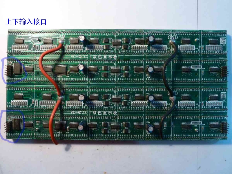

楼主:我的已收到。一个屏上有4个输入排针,从哪一个输入信号。10个脚的排针具体怎样定义的,想测试一下?
发表于 2011-5-16 22:16 | 显示全部楼层
测试程序编译不能 11.jpg 通过,不知哪里原因?
 楼主| 发表于 2011-5-16 23:33 | 显示全部楼层
看一下我顶楼的说明和原理图,
电路板元件面朝上, 汉字正对自己, 左边的端口是输入端口, 右边的是输出端口。上下两部分各自独立, 分别有一个数据入接口和数据出接口。
10个脚的排针具体定义, 见顶楼的说明。
lijn 发表于 2011-5-16 20:54 https://www.yleee.com.cn/images/common/back.gif
发表于 2011-5-16 23:34 | 显示全部楼层
数据入接口定义:
1. A-138-A,      2. B-138-B,
3. C-138-C,        4. D-138-D,
5. LAT-595-12,   6. CLK-595-11,
7. GData-595-14, 8. RData-595-14,
9. OE-138-OE,     10. Gnd
汇编时候把这个
//#include <STC12C2052AD.h>   换下面这个试试。
