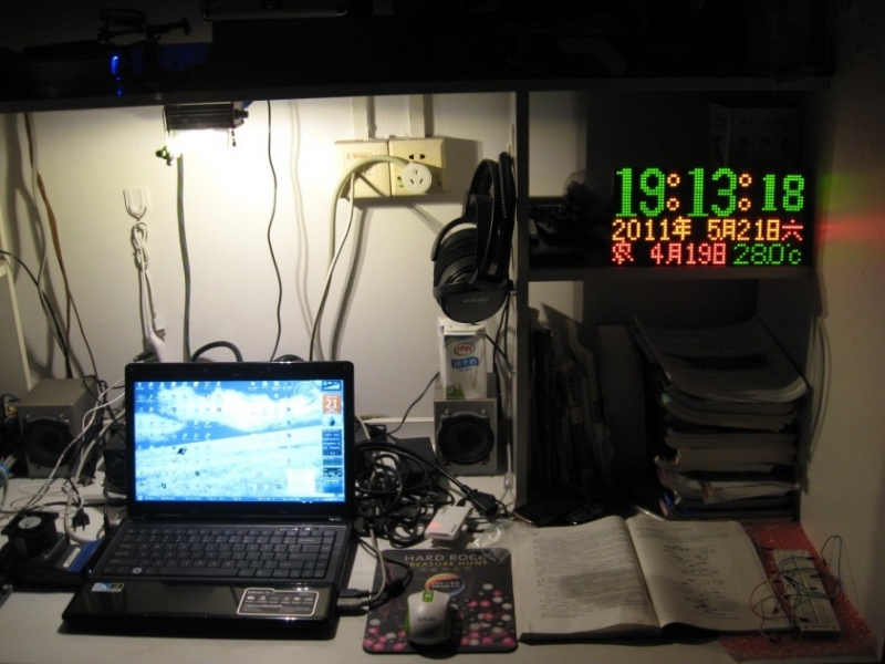

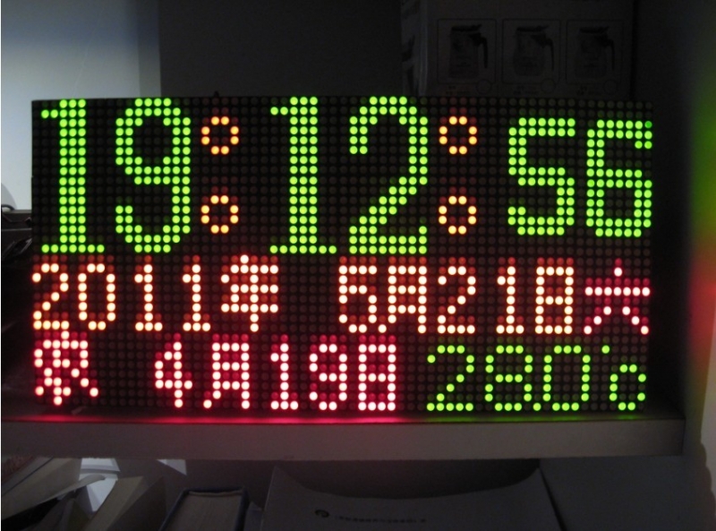

二手双色32*64点阵屏(管芯3.0mm)送32*64万年历程序

已经做出来了,很漂亮
