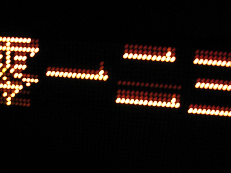

你买了两块板子, 四个半板都是这样吗? 板子我都是测试过的, 四个半板都有问题的可能性很小。 主要还是查单片机和屏的接口, 还有就是单片机端口是否完好, 如果查不出问题, 可以换个单片机试一下。
 楼主| 发表于 2011-5-18 12:57 | 显示全部楼层
怎么样了? 你测试另外三个半屏了吗? 结果如何?
搞不懂什么原因?
lijn 发表于 2011-5-17 20:54 https://www.yleee.com.cn/images/common/back.gif
 楼主| 发表于 2011-5-18 13:25 | 显示全部楼层
把你的单片机的连接重新查一下, 看看端口连接和定义是否有问题。着重看红绿信号和LAT, CLK信号是否与程序中定义的一致, 如果一致, 可以试着对595 RD 口用10K电阻接到地, 看屏的红色是否亮(有绿色的情况下是黄色的), 也可以用10K电阻接到Vcc 接到GD。 看看绿色是否灭掉, 很多方法判断信号状态的, 但注意电源不能高于5V, 信号测试最好是用电阻隔离, 以免造成IC过流烧毁。
就用的你的测试软件,只改下管脚解法。
lijn 发表于 2011-5-17 20:52 https://www.yleee.com.cn/images/common/back.gif
 楼主| 发表于 2011-5-18 13:32 | 显示全部楼层
不是仅仅“只改下管脚接法”, 你要确保单片机按照你改的管脚接法连接到屏接口, 并且单片机能够正确运行, 使得每个接口工作正常。 看你的图, 感觉还是单片机和屏接口的问题。
我就遇到过, 单片机有个别端口不正常, 导致看似正常的软件和硬件不正常。 花费了好多时间找硬件的问题和修改软件, 最后发现是一个单片机端口工作不正常。
就用的你的测试软件,只改下管脚解法。

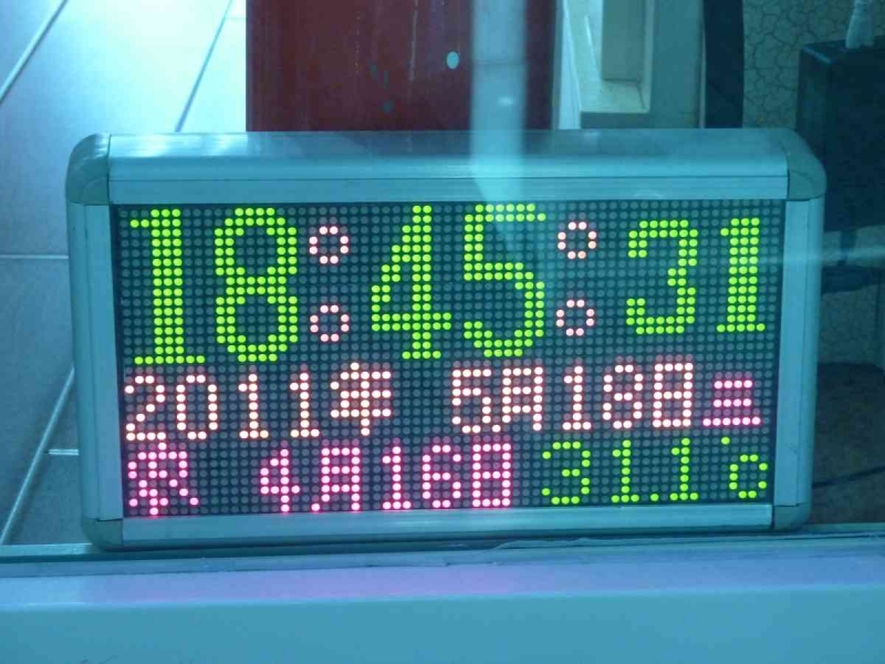

 楼主| 发表于 2011-5-18 18:51 | 显示全部楼层
加上外壳效果还行,

发表于 2011-5-18 21:38 | 显示全部楼层
谢谢楼主:刚刚测试完,原因找到了。ABCD接的对,其余接的与程序不符。
  显示的字体有重影,我用的晶体是12M的。
