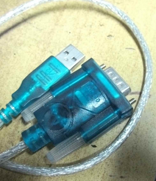

下了一个MCUISP试了下,    可以检测出器件型号, 但测出的时钟频率不对, 24MHZ成了6MHZ, 下载失败, 测试用的是从沈老处的不名物(实为是USB转COM(RS232电平), 具体芯片不知, 驱动显示为palm), 用STC_ISP 4.86可以下载,  不知什么原因??

我的硬件就是一根usb转串口的线,如目标板上有232芯片的串口,直接插上就行了;如目标板上没有串口,就用宏晶的下载板就行了。以前用宏晶官方的软件有时电脑莫名其妙的重新启动,用了这个软件还没有发现过。
这种usb转串口线内部是哪一种芯片,我真的不知道。

看看您的电脑里面,【设备管理器】里的【端口(COM和LPT)】内容 即可。

谢谢 楼上的截图。
ch340的,不错。
