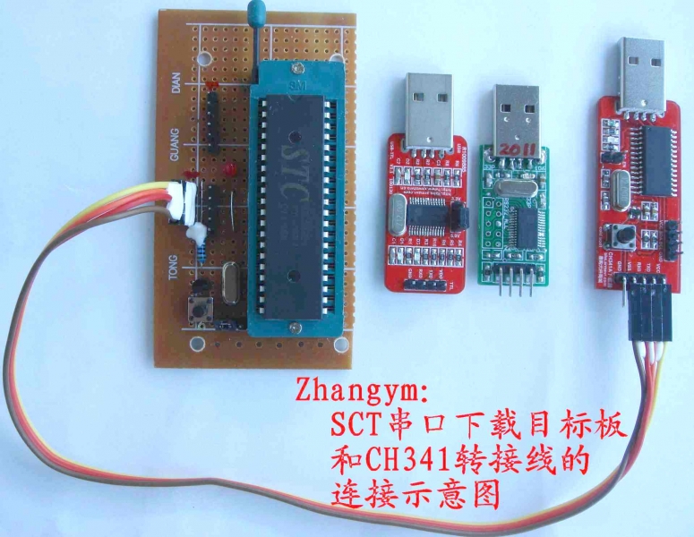

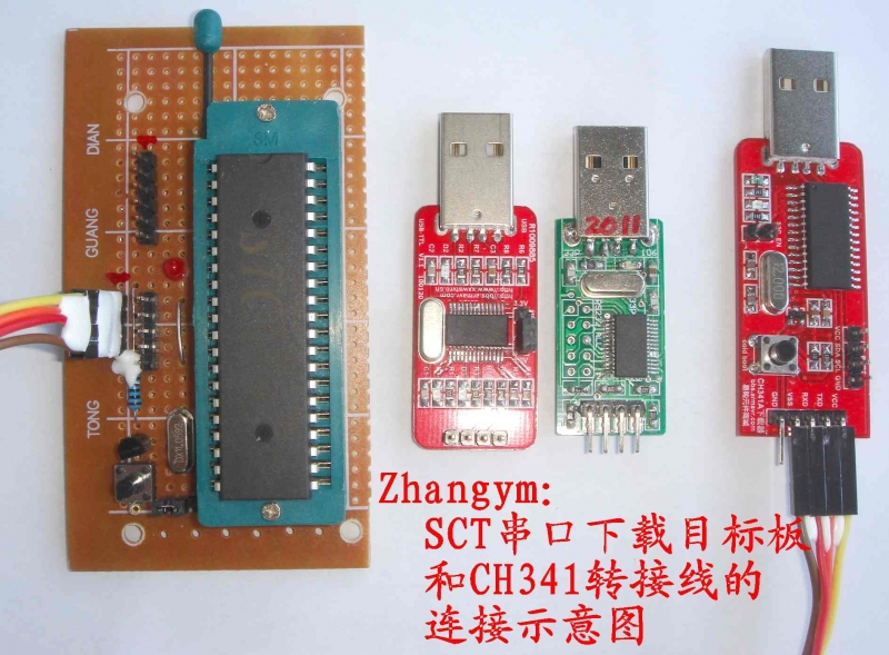

初步分析的结果,估计还是“寄生电源”、导致“不能可靠冷启动”的问题。
无锡风 发表于 2011-5-17 14:50 [url=https://www.yleee.com.cn/images/common/back.gif]https://www.yleee.com.cn/images/common/back.gif[/url]
刚才确认,应该是“寄生电源”、导致“不能可靠冷启动”的问题。
采取简单的措施之后,现在在DELL的笔记本电脑上面:
CH341的串口转接线,各种版本的电脑软件,均可稳定下载;
PL2303的串口转接线,对于不同版本的电脑软件,下载的可靠性不同;
4.80版电脑软件,对于上面两种串口线,均可正常工作。
可以”告一段落“了。
CH341的串口转接线,已经有主了。
哪位要PL2303的串口转接线的?
