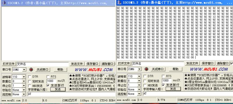

      昨晚,偶然使用串口调试软件观察两个不同的PL2303的串口转接线,其中一根会“感应接收到信号”、譬如手靠近转接线时......;另外一根,就不那么“敏感”(未见接受到干扰信号)。
      挺有意思的:
      或许,这根抗干扰水平差的转接线,导致了其不能(不容易)稳定进行串口下载?
      需要说明的是:上述观察时,下载线的RXD是悬浮的;
      如果接上了我的目标板(板上IO有上拉回路)——就(都)不受干扰了!

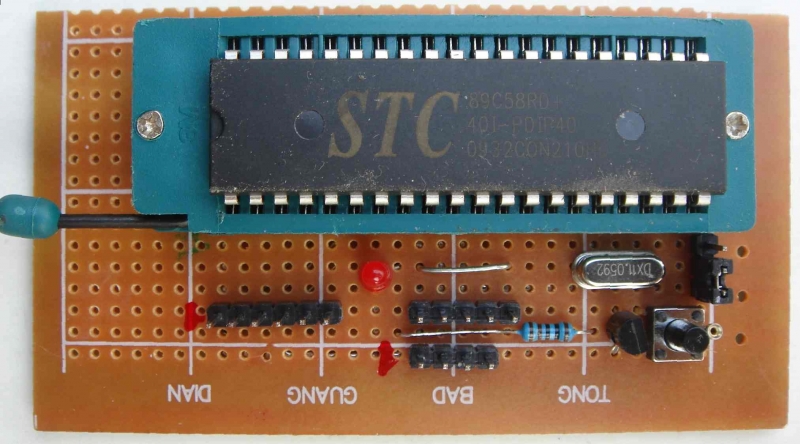

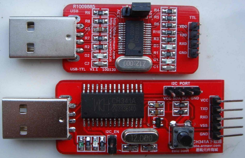

晒一下买的下载线,和自制的目标板:

目标板增加了低端(接地端)常开按钮控制的“断电冷启动”电子开关;
昨天白天,在公司的华硕台式机上面,所有版本的电脑软件+所有手头的TTL电平串口下载线(ch341x2/pl2303x4),和这块目标板连接,都工作正常。
昨天晚上,在家里的DELL笔记本电脑上,所有版本的电脑软件+所有手头的TTL电平串口下载线(ch341x2/pl2303x4),和这块目标板连接,都工作不正常。
今天回到公司,重新测试......所有版本的电脑软件+所有手头的TTL电平串口下载线(ch341x2/pl2303x4),和这块目标板连接,都工作正常。
分析分析原因中......

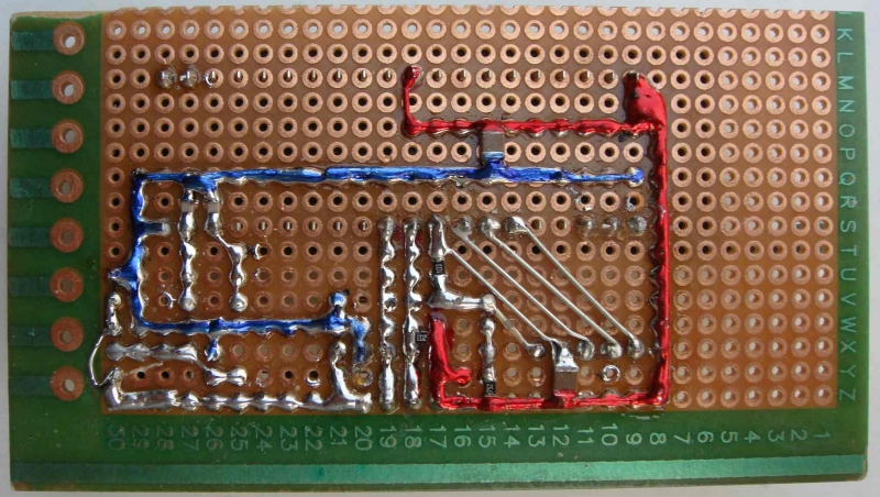

 楼主| 发表于 2011-5-17 14:50 | 显示全部楼层
https://www.yleee.com.cn/images/common/back.gif[/url][/quote[/url]]
目标板增加了低端(接地端)常开按钮 ...
无锡风 发表于 2011-5-17 11:20 [url=https://www.yleee.com.cn/images/common/back.gif]https://www.yleee.com.cn/images/common/back.gif[/url]
初步分析的结果,估计还是“寄生电源”、导致“不能可靠冷启动”的问题。
在现在的电路上面,稍微修改了一下——不知道能不能“解决”问题?
彻底解决,要飞好几根线......
晚上看看,现在修改的效果怎么样,再说了。
