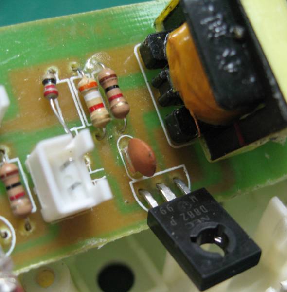

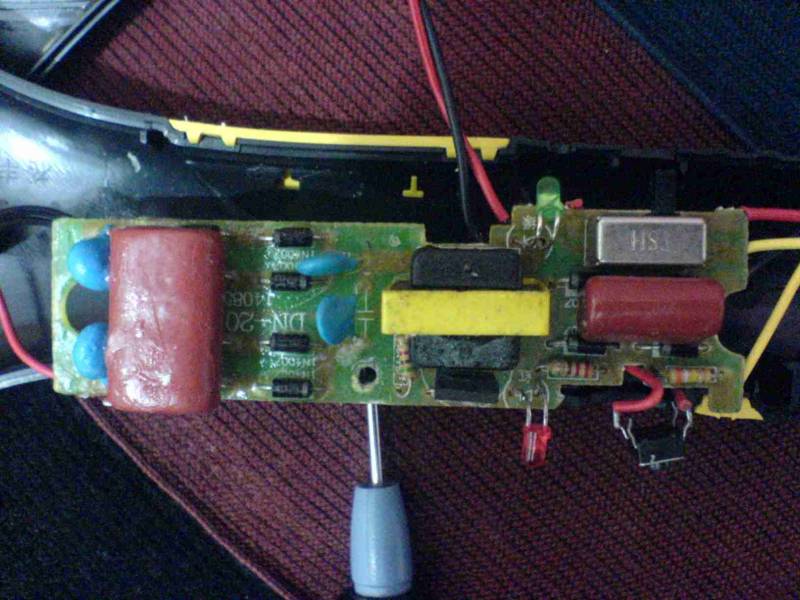

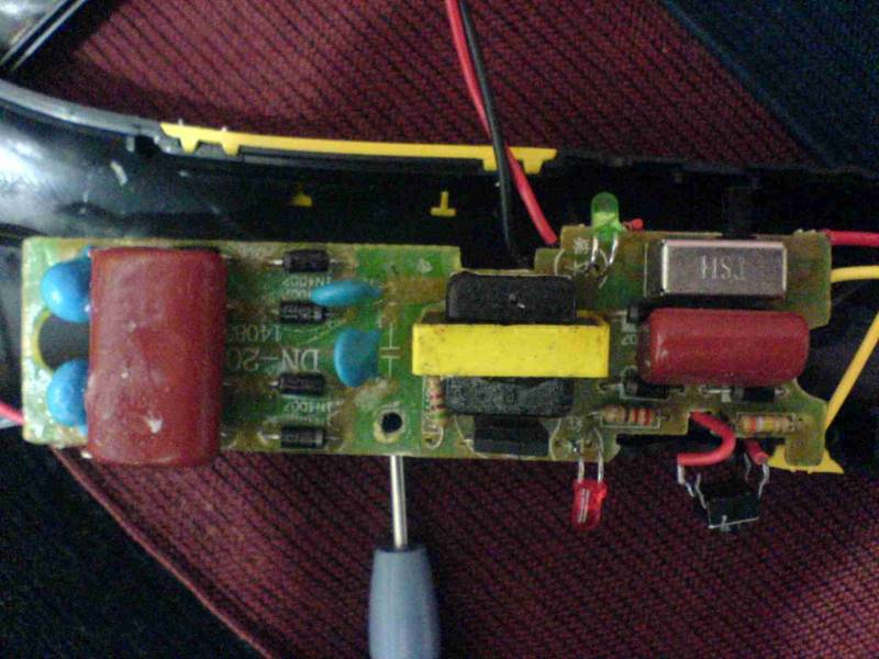

fat 我把三倍压改为四倍压,D965就烧了。我又装上D882但电压就不够了,我拍了几张图,请你帮我看看。
发表于 2011-6-18 00:27 | 显示全部楼层
 楼主| 发表于 2011-6-18 22:28 | 显示全部楼层
bintie 发表于 2011-6-18 00:23 https://www.yleee.com.cn/images/common/back.gif
三倍压改四倍压,按说负载没有加重,不应该烧D965啊?换D882以后电压不够,我怀疑也跟高压部分负载重有关,因为从照片上看不清高压部分的关系,请您仔细对照检查一下倍压整流部分有没有接错(主要是看二极管有没有接错)

fat 我看可能是变压器坏了,我买了一个D965装上,变压器付边电压还只有170V,以前我记得有700V的。一般电蚊拍的变压器是多少功率的?是不是负载太大把变压器烧了?这种叫什么变压器啊?市面上有卖吗?

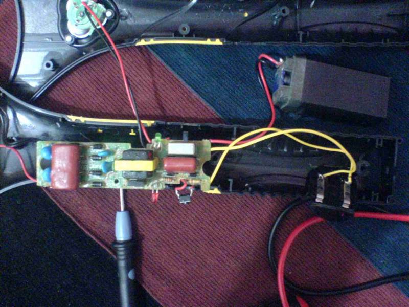

发表于 2011-7-12 02:24 | 显示全部楼层
去买了吧最贵的(30元),不知用的是那种电路,回来直接就拆了,请fat兄帮忙鉴定下,非常感谢。此外,我量了下,这个电池电压居然有4.3v,请问正常么?这种电池正常电压应该在多少呢?
