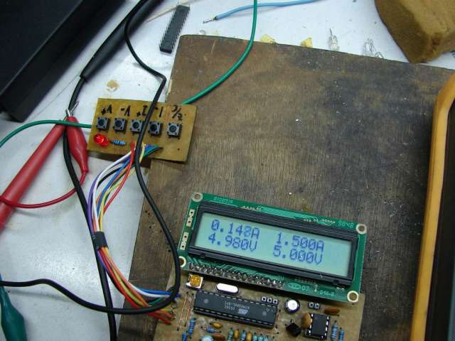

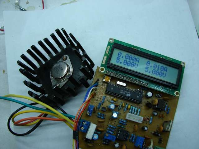

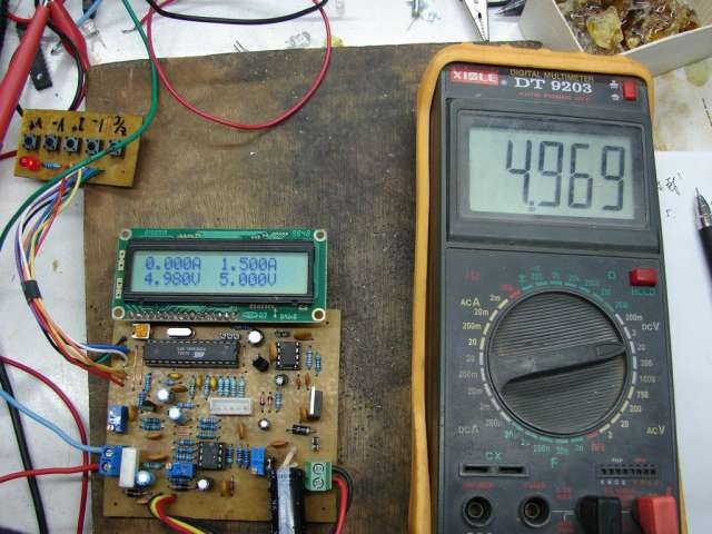

完工。。。。有图有真相
M8做的数字电源控制器

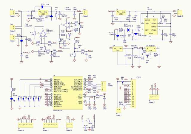

       一直以来由于个人的原因,对于DIY的设计比较倾向于模块化,并且近可能标准化,对于爱好DIY,不断的升级是难免的,标准化和模块化的好处是可以螺旋上升平滑过度,所以这个更多的是一个控制模块而不是数字电源。
对于试验电源,我个人的倾向首先不是精度,毕竟不是基准,但是稳定是非常重要地,可以说“稳定压倒一切”。在设计上电压控制采用了双环反馈控制,内环模拟反馈,外环数字反馈,同时兼顾软保护和硬保护,利用软件和稳压器本身的功能实现了过流保护和过热保护。
电流控制采用了单环数字反馈,实现恒流和限流保护。
在电源自己的供电电路上,参考了一位前辈的方法,用78127805两级稳压,这样有三点好处,一是7812分散了7805的功耗,2是可以为风扇提供12V的电源,最重要的一点是M8PWM是使用自身的电源作为基准的,采用两级稳压可以提高M8供电电源的稳定度有利于提高PWM的稳定度。
采用了全硬件调整,虽然调整的精度特别是线性度要差于软件调整,但是调整更方便。
实际测量中发现,M82.56V的基准离散性大了一点,采用了外部基准TL431,由于电源的输出可以到30V,如果使用2.56的基准最大输出电压在91的分压比下只能到25V,所以基准电压选择3.072V,兼顾全电压范围0-30V并略留一点余量。
显示的校准采用了一点校准,但是实际发现M8ADC的线性度不是很好(也许我不会用)无奈采用了中值一点校准,就是在实际需要的输出电压的一半电压进行校准。实际测试的时候是在5V校准的。
之所以设计成电源控制模块在于它可以控制一个系列的稳压IC(三端和5端的)可以做成从1.5A-7.5A的数字控制电源,可以从低波纹的LM317*1.5A); LM3503A);LM338*5A);到低压差的线性IC LT10833A);LT10845A);LT10857.5A  以及高效率的开关电源芯片 LT1074 LM2576等,满足一个广泛的电源控制需求。
注:带*号的是已经试验通过的。
设计参数:电压控制精度30mv,电流控制精度5ma
安装和调试:
由于我是菜鸟,所以安装调试力求菜鸟就能够完成。
安装步骤:
1、
先安装所有无源的元件。
2、
安装后测试确保没有短路,安装7812,通电并检查12V电压
3、
安装7805NE555,安装后测试确保没有短路 通电测量5V-9V555没经过稳压管)和-3.3V(稳压后)。
4、
安装TL431,调整基准到3.072V
5、
全部正常后,上1602,第一行显示一排黑框,没有先检查对比度。
6、
M8
,通电,此时有电压输出,M8应该有显示。略等一会,观察M8的输出电压显示稳定,按EnterS11602右下角显示一个”c”此时锁定PMW,程序停止所有调整。
7、
锁定后调整R117使1602显示的电压和输出端电压表显示值相同。锁定状态显示是16次采样的均值,所以最后一位不稳定是正常的,根据实际显示情况控制调整。
8、

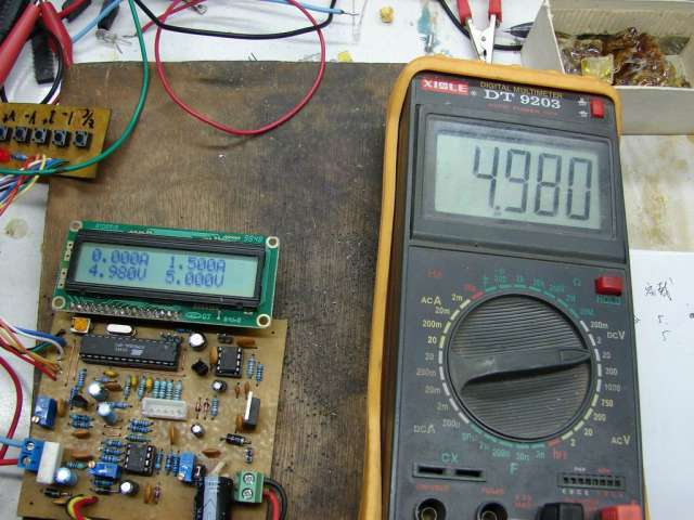

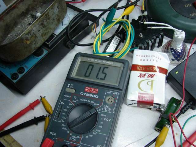

电压输出正常后,重新启动,输出电压应该稳定在设定值+—30mV的范围。接假负载在电源和负载间接电流表,此时假负载不可太小,建议校准电流在100mA附近,电流太小显示值可能不准(这个和LM358的失调电压有关)太大有可能电源自动进入限流,实际即使在PWM锁定的状态,电流限制依然有效,现在的控制程序是电流优先,这里以后也许会改改,改成锁定后只依赖硬件保护的方式(需要等等实际使用的情况)。调节R111使电流显示和电流表相同。
9、
至此,安装调整完毕,可以投入使用。

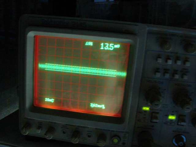

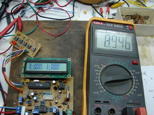

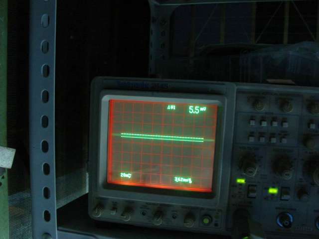

测试仪表 电流;890数字万用表;电压:9203数字万用表;波纹电压:EM2171交流毫伏表;峰峰值从示波器读出
一个意外在于使用笔记本的电源24V2.45A的开关电源,实际的输出波纹居然比我的线性电源小。
另外一个意外就是LM338是假的,500毫安就保护了
5V空载
5V空载
5V空载稳定中
5V空载稳定中
5V空载线性电源输出波纹
5V空载线性电源输出波纹
5V空载开关电源输出波纹
5V空载开关电源输出波纹
9V空载
9V空载
5V148毫安输出
5V148毫安输出
电流表的显示
电流表的显示

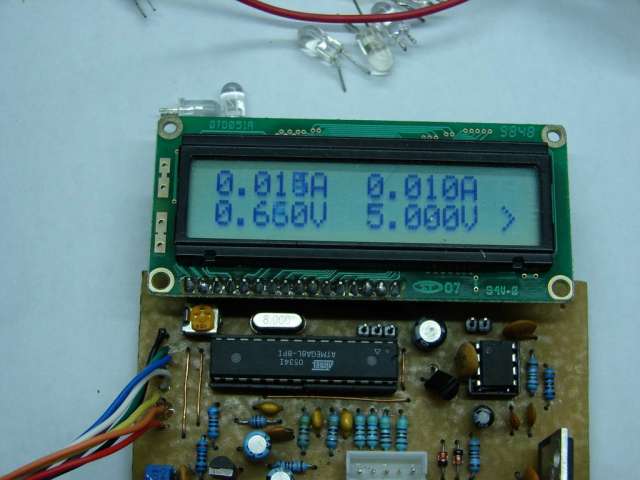

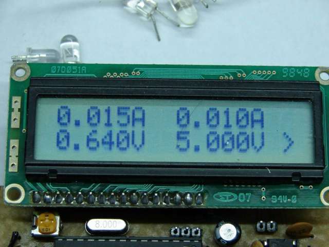

15毫安恒流调整状态
15毫安恒流调整状态
15毫安恒流稳定状态
15毫安恒流稳定状态

请傅老师试验一下,这电源的限流起控灵敏度如何?我仿制的R-2R版,比如调到12V/30mA设定,在输出端接一个小灯泡(就是普通手电上的那种),灯泡会先闪亮一下然后灯丝暗黄,说明刚开始一瞬间电流控制反应还是慢,如果是晶体管设备在这一闪中就已经完蛋了,这是我不满意的地方,不知您这个设计起控的灵敏度如何?
 楼主| 发表于 2009-5-21 11:42 | 显示全部楼层
一样的,数字闭环这个没有R2R的快,但是灯泡看不出反应,在5V10毫安的限流情况下可以测发光二极管,但是可以看到发光管闪烁,R-2R的和我一开始的程序一样,是电压优先的,所以电压是逐步的降下来的,我在损失了N只发光管后才改过来,要源码请给我邮箱,当然前提是别笑话。
R2R的从理论上反应速度比PWM的快,程序我看得懂但是改不了,还没有学会便宜,实际上如果用r2r控制317可能是超酷的电源
