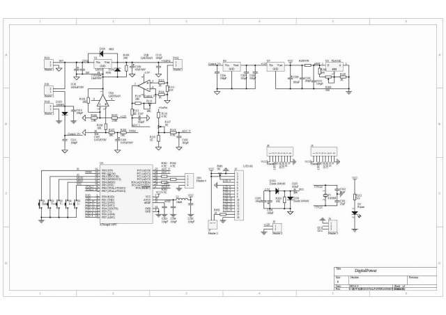

原来是5V,大约提高到6V,M8自己产生负压我觉得是可以的,还是用整流方式,刚刚看电路图,如果没有负压的话通过3.3V的稳压管358依然可以接地,不过M8自己产生负压是否需要加三极管?M8的输出电流是否够用,没有更进一步的结论。如果加入LT1074或者LM2576的开关行稳压做前级,可能还需要一片358,不知是否够用,现在参考GANDF的KIC125的前级考虑加个开关的前级功耗可以做的非常小,可以在很小散热片的条件下工作,希望能够和笔记本的电源体积基本相当,这样如果用金属的外壳,可以做成很小的便携电源,还不知道LT1074或者LM2576是否可以产生负压LT1074有65V的版本,也许可以在紧急的情况下用电动车供电

        M8端口的驱动能力是相当大的,我觉得没有必要再另外加驱动了;因为35B芯片的供电电流还是很小的嘛。
       不过,您最好再做个实验,才比较放心。

明白了回去找个没用的IO试试,不知道这个频率大约多少合适?

用PWM产生负压,是否需要“稳压”呢?如果需要稳压,那还要占用CPU时间,恐怕对反应速度有影响。我觉得jun427老师的办法挺好啊,在整流桥一边加上隔直电容另外产生一组电压。

这个,一直是希望用直流电源供电的,比如笔记本的电源,我从CT收了4各,想做成小便携,按冯老师的说法,想开个定时器中断,翻转IO口,看看是否可以连负压的电路也去掉

        使用 PWM波(方波)通过倍压整流产生想要的高于Vcc的正负电压,只能用于负载电流相对比较小的场合;其输出是否需要“稳压”,可以视具体情况决定。
        以“这里”提供358芯片负电源电压的情况,要不要稳压均可;当然,相对稳压一下、更加好——譬如,利用一个稳压二极管、或者就是一个LED发光管的正向压降,就可以构成并联稳压电路。
        使用LED的正向压降稳压,可以兼负压指示灯,就是稳压值相对低一点点(绿色2.2V/红色1.8V左右,可以再串联一个普通二极管、提高一点点),不过对于这里的358而言,2V左右的“相对稳定”的负电压,已敷实用了。
        对于“还要占用CPU时间,恐怕对反应速度有影响”的说法,好像不存在问题——只要在上电初始化里、一次性设置好:“开个定时器中断,翻转IO口”就可以了。
        所以,这种“自己产生正负电压”的方式,对于“希望用直流电源供电的,比如笔记本的电源”的“单路”供电电源,可能是一个可供选择的方案。

,谢谢冯老师,358的负电源大于最低的情况是0.7+1.25=2v,打点富余要2.5-3V,原来是用发光管做负稳压,考虑317需要一个比较稳定的负压,后来换成了稳压管,这里还是考虑需要稳压的,如果317的负电源不稳定,输出也不稳定

继续的汇报,使用IO口,输出5K左右方波,然后倍压整流输出直流,输出电压在2.5V左右,比较稳定,但是无论如何改变占空比,电压上不去了,最高上到2.8V,可能那里还有不明白的地方。
这里遇到了一点困难,就是如果负电压很低的时候,大约0.6V,电压和电流显示的结果完全乱了,一直在模拟的部分找原因,后来改变了输出的时序,先输出负压,稳定一段时间在开电源,一切OK,现在再考虑是否需要稳压,有没有2.1V左右的稳压管,还是加三极管扩一下功率,还在思考中。

修改后的电路图
修改后的电路图
