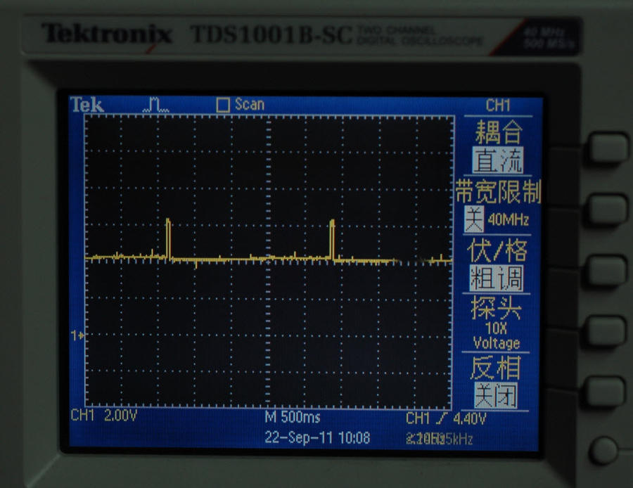

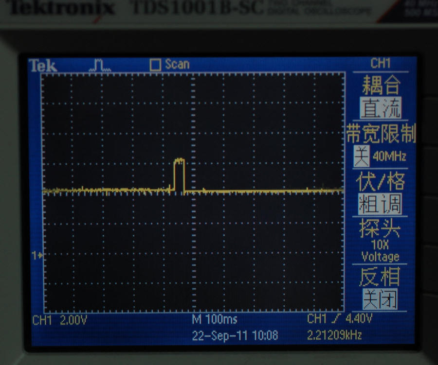

个人对这个摩托车充的初步结论是,因为该充电器属于车充,也就是说外出时可以应急充电用的,需要快速的把电池充满电作为目的,所以该充电器设计为全程以4.4V的高电压为4.2V的锂电池充电,至于脉冲功能,只有在大电流快速充电,电池电压快达到或者接近4.2V的时候才转为脉冲充电来达到快速为锂电充满电的目的。下图是在充电快结束的时候测试的脉冲波形。

注!目前在市面上有种所谓的双脉冲锂电万能充,俺手头上没有,不知道是全程脉冲还是跟这个摩托一样,只是在后期才使用,有条件的朋友丢个过来我测试一下,因为锂电本身就不需要所谓的正负脉冲充电,也不需要“去流化”修复铅酸蓄电池,所以如果是为了跟这个摩托罗拉一样为了快速充电为目的的,那还可以作为设计理由,如果是为了利益为目的的,那就只是骗人的幌子而已。
