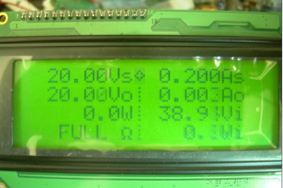

电阻改好了,另一个问题又出现了,输入电压校对不了,而且校完了电压显示不对,改变输入电压它也不太爱反应该,现在难倒我了.

输出电压,电流都能校对,而且还比较准,就是输入电压校准不了了

 楼主| 发表于 2011-11-13 14:00 | 显示全部楼层
感觉这个屏倒过来看清楚好多,正面看不够清,角度问题吧,我想把白菜宽视角LCD换过来,可是显示不全,
 楼主| 发表于 2011-11-13 18:22 | 显示全部楼层
输入电压校好了,原来是输入电压输到功率管C极的,
 楼主| 发表于 2011-11-13 18:26 | 显示全部楼层
现在又一个问题出现,设置输出电压1V时,空戴负载输出都会在0V到0.5V左右抖动.

 楼主| 发表于 2011-11-13 22:04 | 显示全部楼层
调0V后电压调不上来的问题解决了,是YDS-505压差太小了,我换了3V的稳压管就好了,但YDS-505有叫声的问题无法解决,C33改大改小都不行,只会改变叫声频率.
叫声就是这个频率,这是功率管C极上的波形,峰值应该有400mV

发表于 2011-11-14 07:55 | 显示全部楼层
调0V后电压调不上来的问题解决了,是YDS-505压差太小了,我换了3V的稳压管就好了,但YDS-505有叫声的问题无法解 ...
山水2000 发表于 2011-11-13 22:04 https://www.yleee.com.cn/images/common/back.gif
    电感上硅胶。。。输出加大电容看
