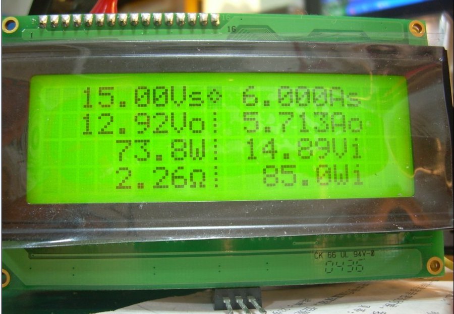

 楼主| 发表于 2011-11-26 22:52 | 显示全部楼层
今晚试了最大电流测试,最高也只能调到5.7A电流,很不错了。如果再并多一个管10A应该没问题,不过505也得改,要不一个505是供不了10A电流输出的。
电大电流只能调到5.7A,10分钟不烧管。
